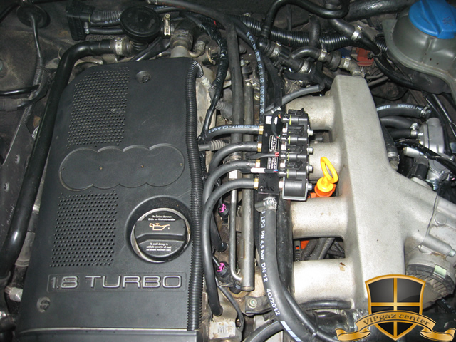

vova.kurtuzov 30.11.2016 16:39 пишет:
В принципе нужно еще хотя-бы ознакомится с ГБО и влияние его на двигатель.
Потом настройка будет важным элементом.
Хочу сказать что я взял эту инфу не из потолка, и газ вправду вредит двигателю.
Детальней желающее могут прочесть в этой статье
В статье пиарят контору VIP-газ, я про нее ничего не скажу просто приведу пару фото из их галереи...

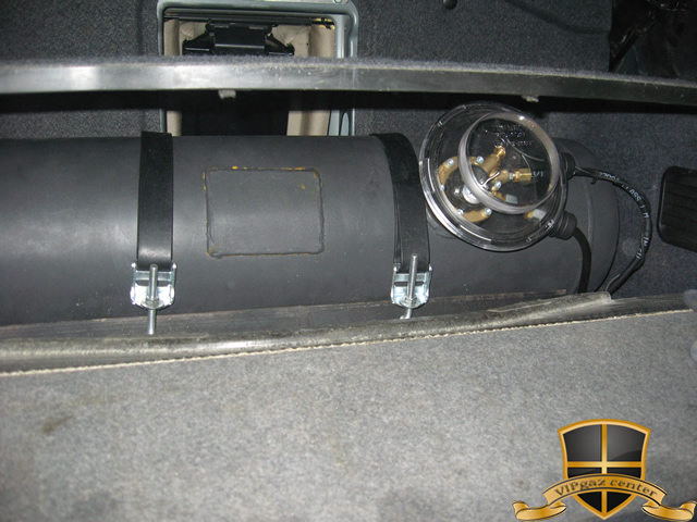

      1 декабря 2016 в 00:13 Гілками Прикріплені файли (0 завантажити)
2-е фото
2-е фото

это 12!!!! + могли и на венткоробке сэкономить - [Re: Andrew82]
      1 декабря 2016 в 01:14 Гілками

я имел именно парные неважно какие - достаточно удобно в монтаже почти на всех моторах ... пара - мап - пара . и длинны от форсунок минимизируются и выравниваются и компактно все ..
Сообщения: 46170
С нами с 08.03.2005
Re: По мотивам темы "установите гбо" [Re: MadMax]
      1 декабря 2016 в 01:47 Гілками
MadMax 01.12.2016 01:25 пишет:
Как это не важно. Все имеет свою цену. Установка двушек, не важно каких, не рентабельна. Да и погоня за сверхкооткими шлангами, не имеет особого смысла.
