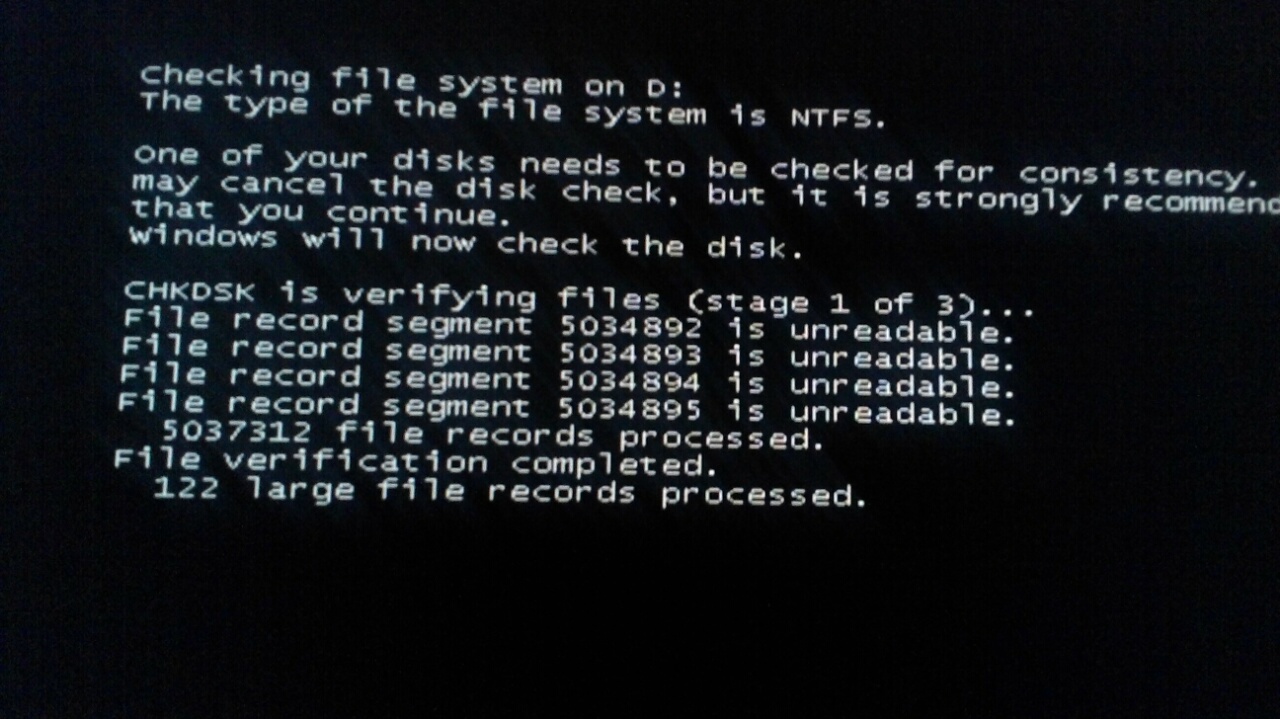

      20 декабря 2016 в 17:42 Гілками Прикріплені файли (0 завантажити)
о, у меня тоже при кажком включении такая проверка включается, плюс буквально пару недель назад время от времени как будто останавливается, и потом снова пытается раскрутиться, соответственно всё зависает.
4 Нестабильных сектора уже года полтора висели, сейчас немного добавилось, но скорей всего потому, что память под завязку забита.
Сегодня весь день всё работает, не пойму.
о, у меня тоже при кажком включении такая проверка включается, плюс буквально пару недель назад время от времени как будто останавливается, и потом снова пытается раскрутиться, соответственно всё зависает. 4 Нестабильных сектора уже года полтора висели, сейчас немного добавилось, но скорей всего потому, что память под завязку забита
Змінено Sascha (19:41 20/12/2016)

Сообщения: 6666
С нами с 17.12.2007
Re: проблема с винтом [Re: aspan]

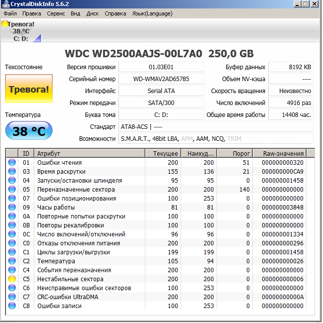

      20 декабря 2016 в 17:50 Гілками
сними смарт викторией типо так
jia
Мальчик-одуванчик **
Сообщения: 23041
С нами с 08.12.2006
Re: проблема с винтом [Re: Sascha]
      20 декабря 2016 в 20:32 Гілками
Sascha 20.12.2016 17:42 пишет:
Винт ремапить не умеет судя по всему
Запусти викторию и тест поверхности, больше чем уверен, что намного больше чем 6 секторов читается очень долго

      20 декабря 2016 в 21:39 Гілками
виктория не запускается, пишет типа get drive passport drive error
25 лет за рулем, Киев
Сообщения: 6666
С нами с 17.12.2007
      20 декабря 2016 в 22:05 Гілками
Запускай версию. 4.47 от имени администратора

Тебе ж ясно написали 140 переназначенных секторов. В мусорку такой винт сразу! Или по гарантии поменяй

F@Z@ 21.12.2016 17:06 пишет:
Там 0 ремапов, ты пытаешься порог и фактическое кол-во

заниматься буду на выходных, посмотрим. Но я понимаю правильно что больших надежд на него уже не возложить?

А HDD регенератором пробовали?
