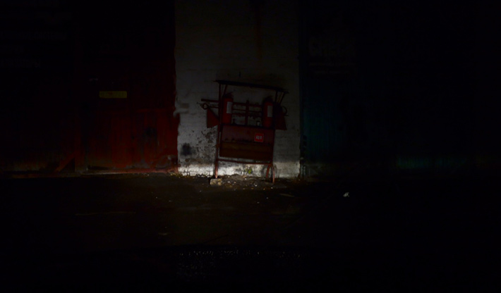

Я ж специально пишу, фото - Только! для сравнения яркости ) Оценивать световую границу, когда стенка в 1 месте от капота, и при этом машина висит на кривом подъемнике левой стороной на 10 см выше... ))
В фарах заводские линзы, настроенные по стенду на СТО у официалов. Галоненки сфоткал перед заездом в гараж, на память, ничего никуда не засвечивает
Я ж специально пишу, фото - Только. для сравнения яркости ) Оценивать световую границу, когда стенка в 1 месте от капота, и при этом машина висит на кривом подъемнике левой стороной на 10 см выше
