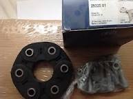

На предыдущем Туксоне выла муфта которая между карданами привода переднего и заднего, может не правильно назвал. Простое вывешивание на подъемнике может не показать, нужно "проехаться"вывешенным а мастер пусть слушает.

Нет не в раздатке. Называлась эта запчасть эластичная муфта кардана
