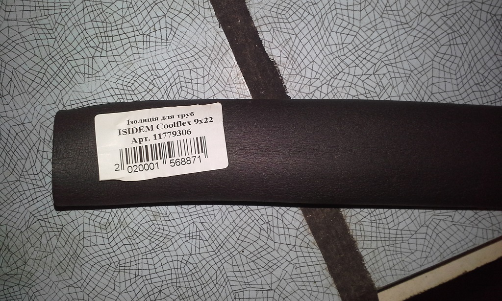

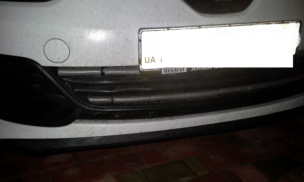

Maxisdark 07.12.2016 17:04 пишет:
Гдето подсмотрел идею и сделал себе:
Утеплитель для водопроводных труб.
Вставляется в решетку радиатора, режется по длине как нужно.
Стоит - копейки, можно регулировать степень обдува вытаскивая лишние.
Выглядит нормально, в глаза не бросается.
Никаких хомутиков не нужно, держится за счет самого себя.
Дык, а причем тут картонка? Помоему кто то кого ввел в заблуждение.
Комрады фотки будут утром, у Хюстона технические проблемы с камерой

Кароч шото фотик не але. Сфоткнул телефоном, сорри за качество но шо есть.
24 года за рулем,
Сообщения: 8416
С нами с 19.08.2005
Re: "Картонка" перед радиатором_ на дизельн. Флюенс/Меган... [Re: Chamonix]
      7 декабря 2017 в 08:03 Гілками Прикріплені файли (0 завантажити)
Вверху и внизу прошлогодняя серая, посерединке новая черная.
Вот сам изолят
Вверху и внизу прошлогодняя серая, посерединке новая черная.Вот сам изолят
