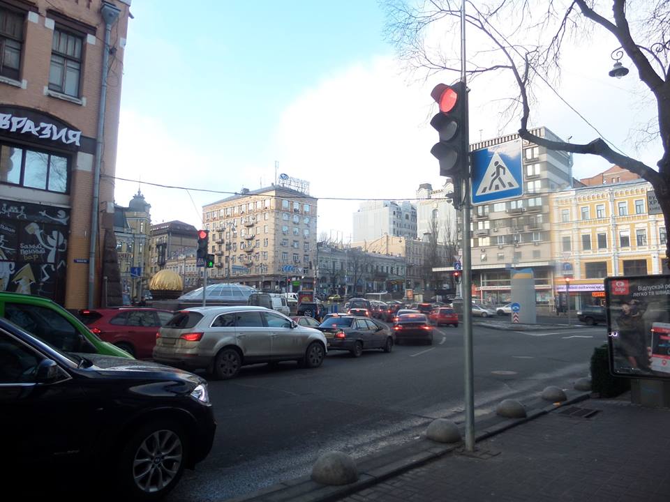

Ехал там сегодня решил сфотать этот маразм, нет слов
Дебилы даже зебру намалювать не удосужились, большое спасибо от всех автолюбителей за данное новшество, его там ой как не хватало, особенно в час пик, он был просто не обходим. Теперь то улица Бассейная будет наконец-то просто летать. Барыги рынка ликуют и празднуют, всё замечательно. Я ещё знаю, где нужно парочку затулить.

На светофорах не переходят, зато на зебре народа валом и никто не сигналит пешкам когда они идут.
