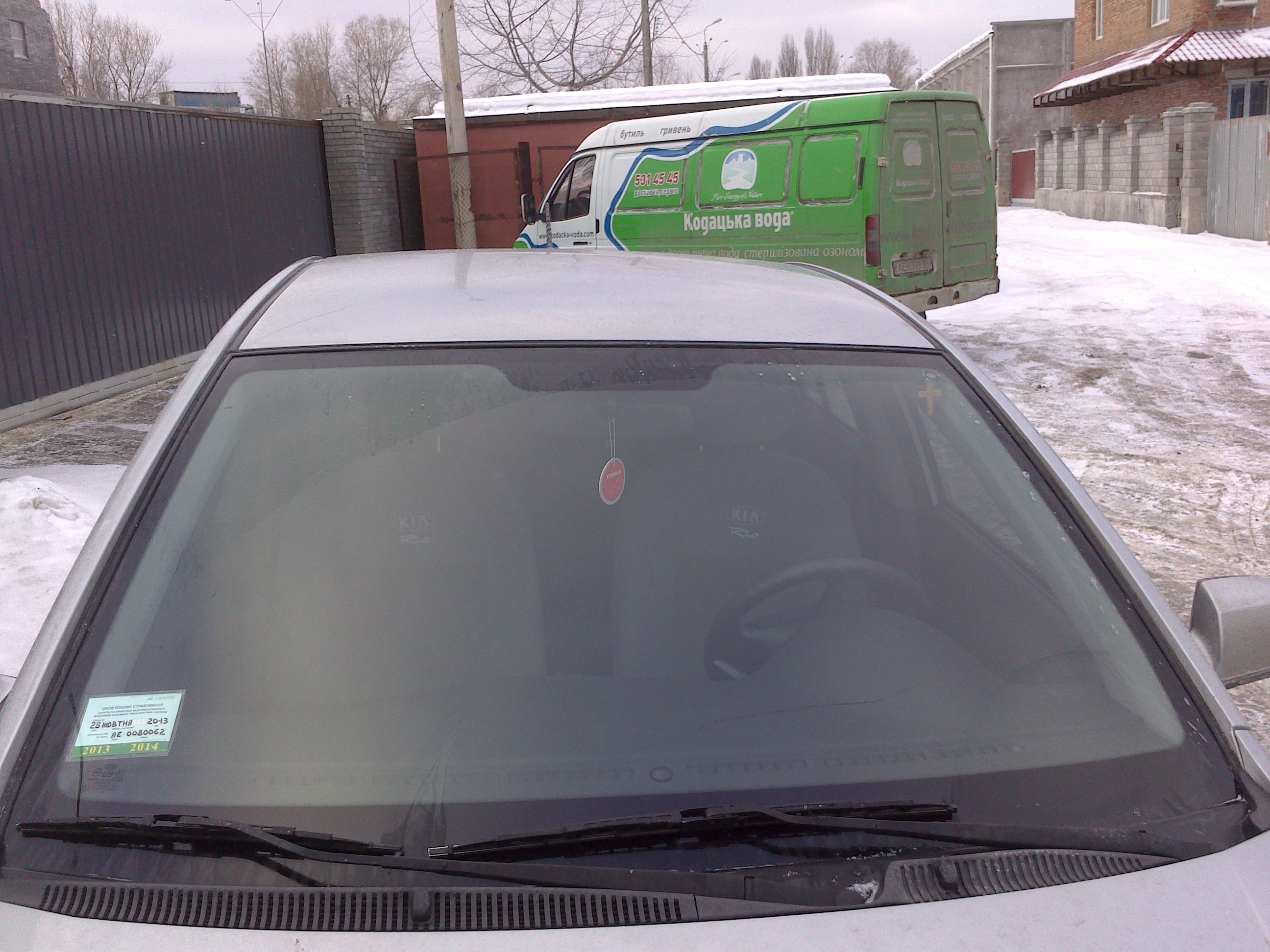

      9 января 2013 в 14:23 Гілками Прикріплені файли (0 завантажити)
Для ''стекольщика''
Для
41 год за рулем, Киев
Сообщения: 9655
С нами с 10.01.2004
Re: Стекольщик © (автостёкла) , небольшая справка :) [Re: Kyg1]
      9 января 2013 в 15:40 Гілками
Kyg1 09.01.2013 14:23 пишет:
Для ''стекольщика''
Спасибо.
Но есть только с полосой сверху и китай и не китай. Мы их немало поставили уже на KIA Rio и всегда с полосой стекло лобовое стояло в оригинале,потому я и удивился.
С 2009 года была модификация KIA Rio зеленоватое, без полосы сверху и с другим креплением зеркала, но у вас же машина 2008 года.

У меня машина по вин коду выпущена летом 2009 года:-)окей,спасибо ,буду думать
Змінено Kyg1 (17:24 09/01/2013)
Сообщения: 9655
С нами с 10.01.2004
      9 января 2013 в 17:25 Гілками
Kyg1 09.01.2013 17:22 пишет:
Тогда есть стекло без полосы. - 1250 грн. sekurit.
