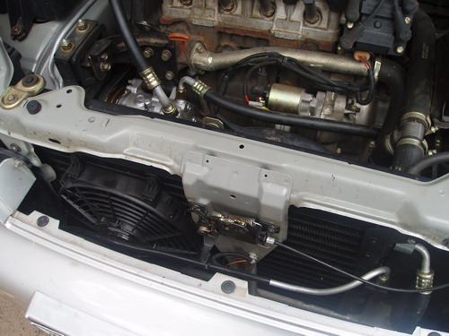

Фото. Вид сверху с радиатором кондиционера. [Re: BaluSeat]
      5 июля 2006 в 12:35 Гілками Прикріплені файли (530 завантажити)
Убрали сигнал под бампер справа. Гудит не так громко.
Родной вентилятор работает в паре с вентилятором кондиционера. Его родное включение от дачтика температуры ОЖ осталось.
Вид сверху с радиатором кондиционера.Убрали сигнал под бампер справа

Re: Фото. Вид сверху. [Re: BaluSeat]
      5 июля 2006 в 15:45 Гілками
Сэкономили на нормальной прокладке шланга - жди скорого перетирания и "ньюансов" с ТО.
