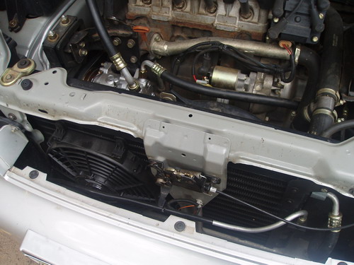

Фото. Вид сверху с радиатором кондиционера. [Re: BaluSeat]
      5 июля 2006 в 12:35 Гілками Прикріплені файли (530 завантажити)
Убрали сигнал под бампер справа. Гудит не так громко.
Родной вентилятор работает в паре с вентилятором кондиционера. Его родное включение от дачтика температуры ОЖ осталось.
Вид сверху с радиатором кондиционера.Убрали сигнал под бампер справа

Re: Фото. Вид сверху. [Re: BaluSeat]
      5 июля 2006 в 15:45 Гілками
Сэкономили на нормальной прокладке шланга - жди скорого перетирания и "ньюансов" с ТО.

НУ ЧТО Ж! Капец радиатору. Итого - 11 мес. [Re: BaluSeat]
      12 мая 2007 в 11:43 Гілками
Буду выяснять...

Установщики сказали: [Re: Severin_Yaroslav]
      17 мая 2007 в 13:41 Гілками
1. Приехать - залатают.
2. Снять, передать Автолюксом, залатают.
Но он весь проржавел. Фотки выложу когда мне его снимут. В Киеве на СТО сказали следующее:
1. Вся конструкция - экстра устаревшая (хотя как по мне не понятно как на это реагировать). Заправка прямо на копрессоре - это не понятно для них.
2. Нормальный радиатор - не может служить год! Миниум 3 года. То что говорил мне Александр (директор СТО где устанавливал) о том, что " у вас в Киеве какой-то гадостью посыпают дорогу" - полная херня. Я думаю так же. Потому как если бы у всех радиаторы ржавели за год, то был бы полный ...
3. Радиатор подключается какими-то конусными соединениями (я не шарю) и это 19 век практически.
В связи с тем, что латать я его не хочу, а предложений о замене от установщиков не поступало - я решил забить, и поменять за 100 баксов в Киеве на новый.

Заменил радиатор. Выводы. Контакты (+) [Re: BaluSeat]
      26 мая 2007 в 21:37 Гілками
Замена радиатора в Киеве обошлась:
1. Радиатор - 120$ (но реально выглядит красиво, как на нормальных тачках. Т.е. надеюсь, что жить будет не один год). Предыдущий был какой-то "змеевидный", это "нормальный" (со слов слесаря - я не шарюсь)
2. Замена - 300 грн (снимали обычный радиатор)
3. Заправка, масло, проверка герметичности - 450 грн.
Все, конечно, же дорого. Но я не жалею потраченных 250$
Вывод:
1. Ставить можно и нужно
2. Сразу ставить нормальный радиатор
