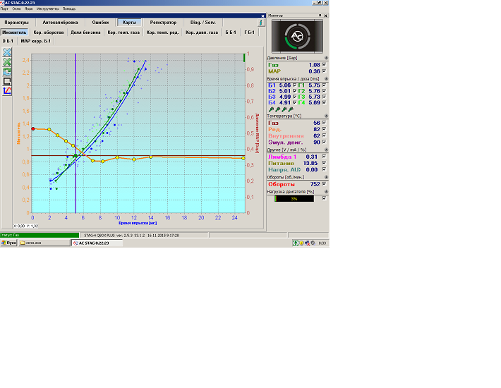

Добрый вечер! наконец то ушел в отпуск и получил возможность обслужить машину. обратился к установщикам гбо по рекомендации.
машину загнал в договоренное время. при осмотре вопросов по монтажу гбо не возникло,все сделано правильно. проверили систему на утечку газа и на подсос воздуха - все OK.
сделали настройку,нактал карты,но машина не едет,мощности не хватает.
автокалибровку делали несколько раз,при рабочем давлении 1,06 множитель устанавливался чуть выше 1.0 ,а карта газа беднее бензиновой. они вытягивали карту газа за счет множителя. газ сделали намного богаче,но при этом ,при трогании на первой передаче и при переходе на вторую если сильно не перегазовать машина дергается и жутко тупит.
на скрине карта которую накатал последней после настройки, лучше сделать не могут.
сказали пробовать сверлить фосунки под оригинальный размер 2.1мм(сейчас 1.9мм)
пробовали настройки в диапазоне от 1.06 атм до 1.3 атм. лучше всего машина ехалапри 1.18 атм, но множитель уходил к 0.8.
при включеной OBD корекции выдает: бедная смесь, банк1. и уводит линию газа очень сильно в верх,но при этом потеря мощности значительная.
может чего посоветуете? а то временами хочется от гбо отказаться. на горку трогаюсь только на бензине и на светофорах иногда переключаюсь,чтоб тронуться нормально.
