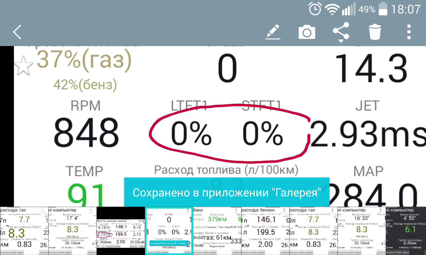

      31 января 2017 в 18:00 Гілками Прикріплені файли (0 завантажити)
Aziz 31.01.2017 16:45 пишет:
я уже писал выше:
- катушка новая
- свечи новые
- ВВ проводов нет
- температура перехода на газ 45 градусов
Где-то вычитал, что пежо сильно придирчива к качеству смесеобразования, посему чуть малейший бздык и превед пропуски зажигания.
Тогда мониторить топливные коррекции, (делаю всегда, даже на здоровом авто),третьего не дано.
Змінено Serge_G (18:09 31/01/2017)
