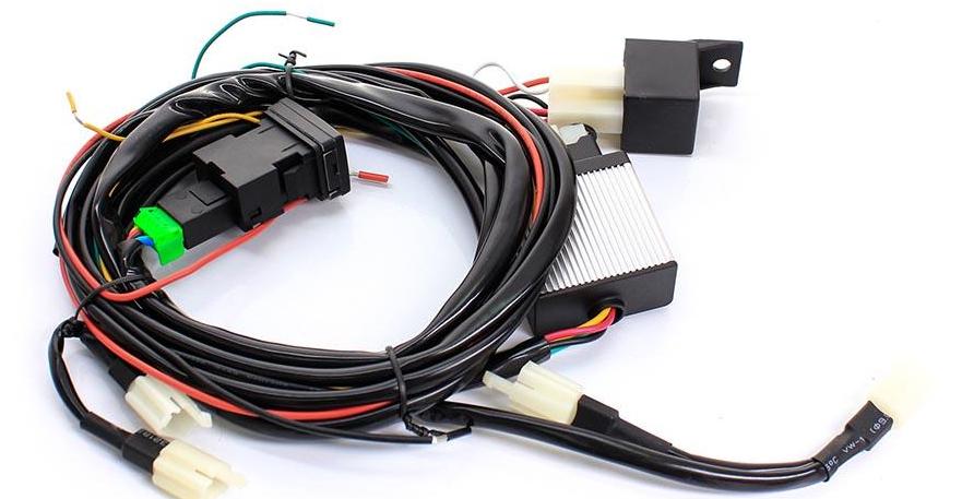

Добрый вечер. Купил подогрев сидений, Mitsumi M-7192 Toyota. Есть четыре "свободных" провода. Два вроде понятно- питание. Есть еще два потоньше. Подключили их на габариты, типа подсветка кнопки. Светится. Но не греет. Кто что подскажет? Спасибо

      27 января 2017 в 19:43 Гілками Прикріплені файли (0 завантажити)
1.Не нагуглил, нет инфо, СОВСЕМ !
2.Реле работает.
Есть еще блок управления с радиатором на фото, с него напряжение не выходит. Электрик не может понять то ли блок не работает, то ли эти два проводка не только подсветка...

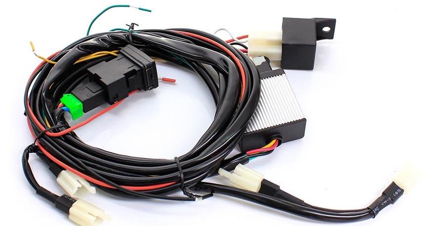

      28 января 2017 в 05:45 Гілками Прикріплені файли (0 завантажити)
1.Нет, брошу на счет 100 грн, если найдете).
2.С релю вроде все ок,в блок управления(с радиатором который на фото) входит напряжение, но не выходит. Из вариантов электрика-брак, или он не так подключает провод потоньше.

Разобрался. Сервис продавца на уровне. Поменяли по гарантии, девочка вообще молодец, изменила мое мнение про сервисные центры, если придется-идите к ней, второй менегер - классика сервисников.
"Один тонкий провод - габариты, второй -аксесуары." Оба на плюс.
