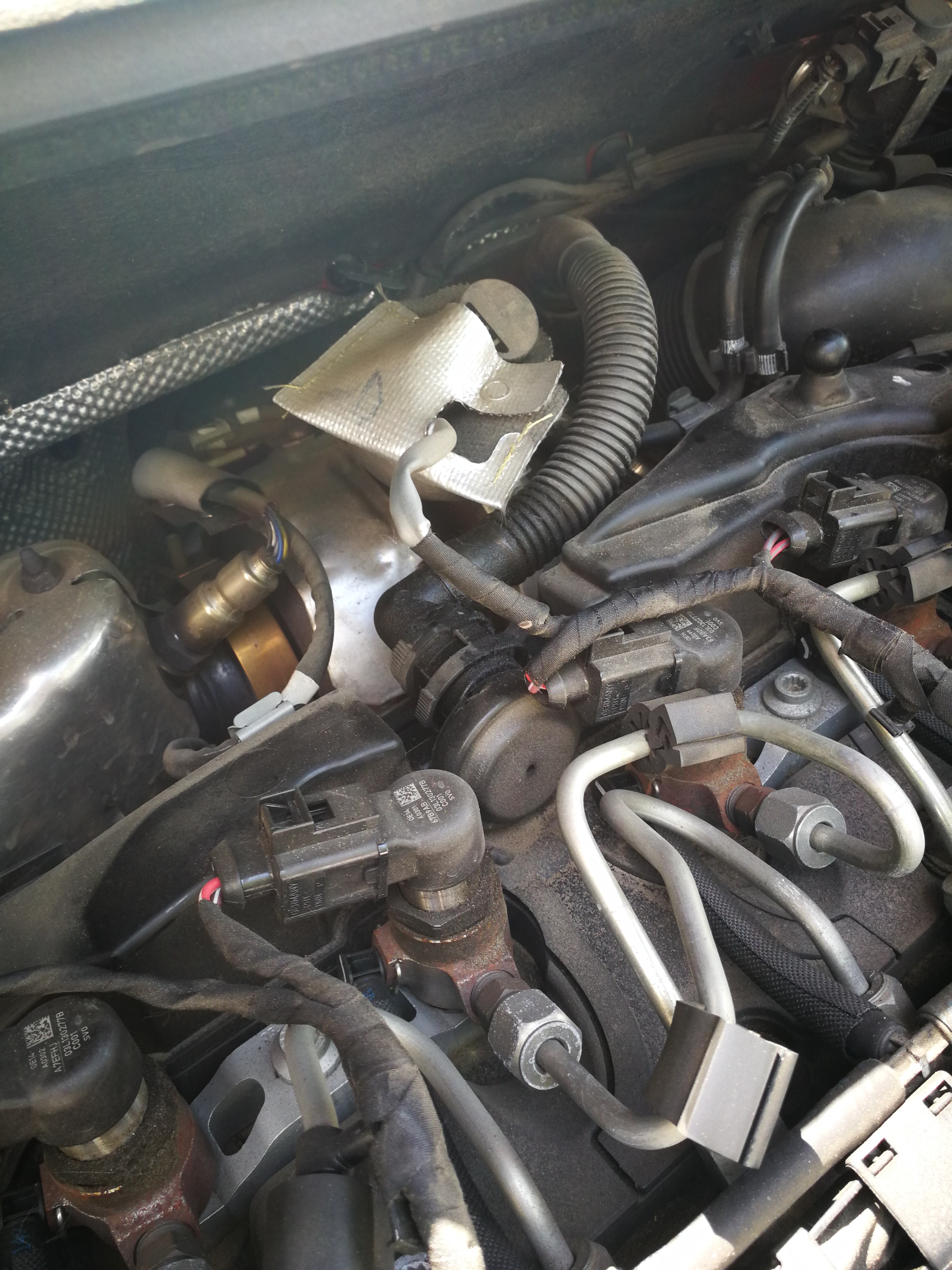

Всем, добрый день. Появился странный звук на горячем двигателе при оборотах выше 2000. При выжимании сцепления звук исчезает. Похоже на шелест воздуха. Под капотом, сняв крышку увидел запотевший патрубок. Что это может быть?

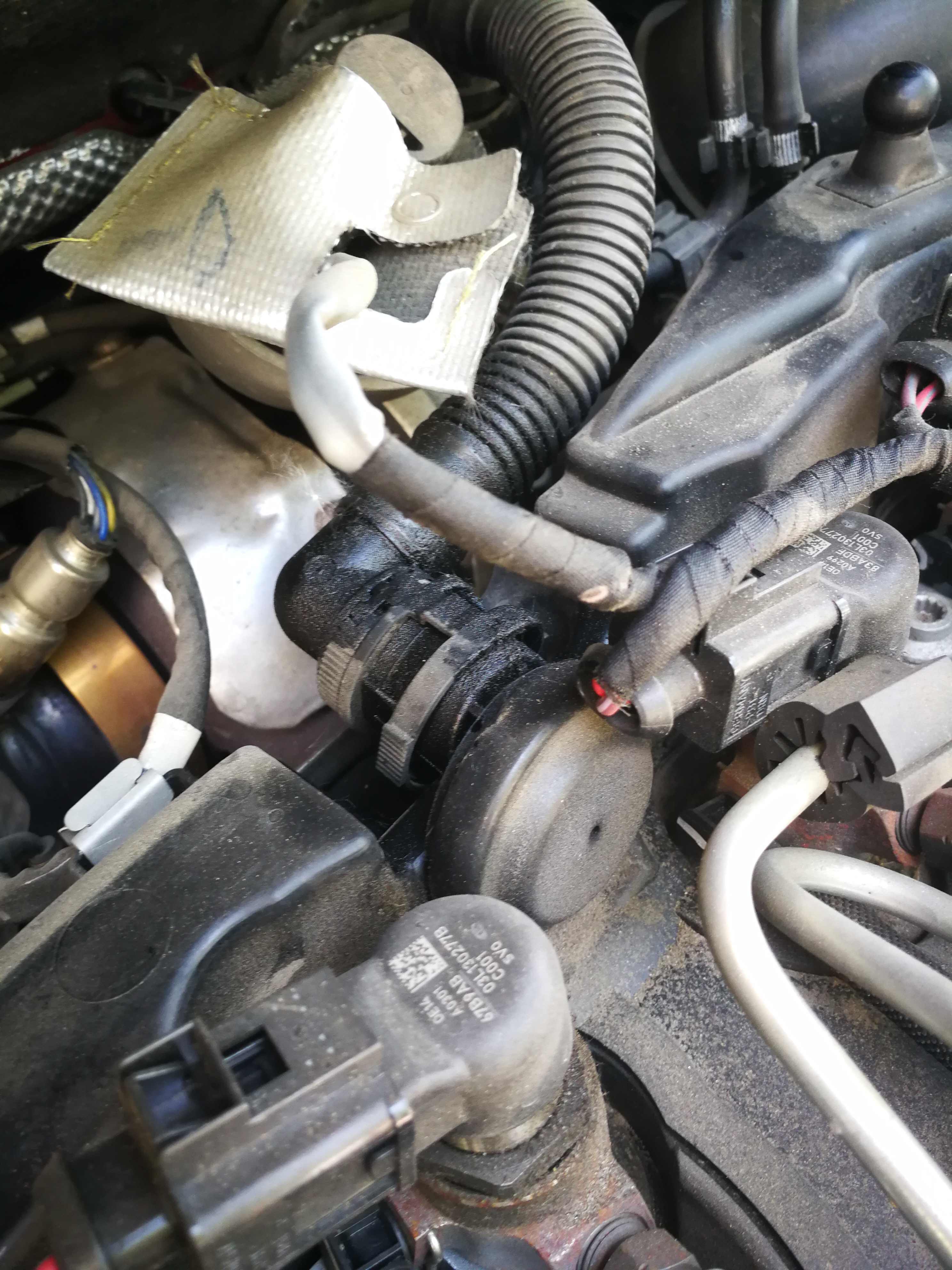

Вот ближе.Кто знает, что это за патрубок?

плохо понятно трудно соорентироватся, но походу это вентиляция карторных.
а шо?
Сообщения: 902
С нами с 13.06.2009
Re: Помогите купить Altea XL 2.0TD MT [Re: Chamonix]
      14 июня 2019 в 23:31 Гілками
Он самый. Замена обошлась в 1000 грн.
