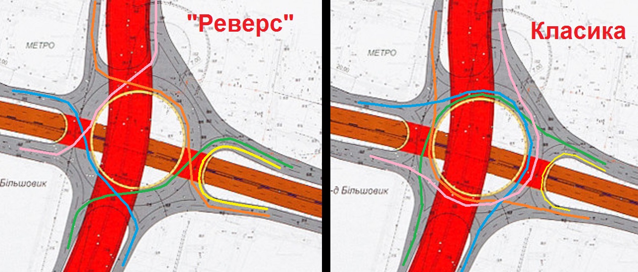

всмотрись внимательнее, там половина потоков пересекается, еще и с непривычной стороны. Повторю вопрос - чем плоха обычная стандартная трехэтажная развязка с кругом? кроме "уникальности и истроичности" Петруковской?
Кстати, у Петрука хоть образование профильное есть? А если нет, то какое есть?
Сообщения: 11125
С нами с 10.03.2005
Re: Мост на Шулявке ВСЕ... [Re: Sashok_Accent]
      7 марта 2017 в 08:39 Гілками
Sashok_Accent 07.03.2017 08:10 пишет:
Как по мне, единственное преимущество - что машины проходят 1/4 круга вместо 3/4. Но из этого преимущества следуют другие:
1. Машина проводит на круге меньшее кол-во времени
2. Потоки пересекаются, но не сливаются - машины покидают круг по кратчайшей траектории. На обычном круге, машины, заехавшие с разных сторон, едут вместе по кругу минимум четверть круга, а то и половину.
3. Следствие из двух первых - машин на круге в каждый момент времени меньше при одинаковом входящем трафике.
Хотя, конечно, схема движения очень непривычная.

Re: Мост на Шулявке ВСЕ... [Re: alt402]
      7 марта 2017 в 12:30 Гілками Прикріплені файли (0 завантажити)
alt402 07.03.2017 08:39 пишет:
Sashok_Accent, ти й айтішник, мав би бути за оптимізацію трафіка
Так, потоки пересікаються, але не "накладуються один з одним
Sashok_Accent, ти й айтішник, мав би бути за оптимізацію трафіка  Так, потоки пересікаються, але не "накладуються один з одним

Re: Мост на Шулявке ВСЕ... [Re: San40S]
      7 марта 2017 в 13:01 Гілками
San40S 07.03.2017 12:30 пишет:
На попередній сторінці схеми естакад без перетину один з одним. Було б бажання це зробити - можна і таке реалізувати. Але у нас же схема "проштовхнути свій проект" рулить.

Re: Мост на Шулявке ВСЕ... [Re: XS1]
      7 марта 2017 в 13:18 Гілками
Висоту тої естакади скажеш?
      7 марта 2017 в 13:19 Гілками
я, як айтішнік - знаю, що є речі, які не можна ламати.
Правостороній рух має під собою круг проти годинникової стрілки. Точка. На цьому пункті Петрук має стрілятись.
      7 марта 2017 в 13:26 Гілками
Так а где большая пропускная способность и ДТП-опасность, в пересечении или наложении? Если проехать три четверти будет быстрее, чем стоять пропускать на двух пересечениях?
      7 марта 2017 в 13:31 Гілками
Це нормальна організація руху на розв’язці? Що зліва, що зправа?
Безперервний (за інтенсивністю) перетин конфліктуючих потоків у 4-х місцях на колі в одному рівні.
Це може бути метою реконструкції? Заради цього варто будувати 3 рівні (один з яких під землею)?
Розумію, нормальна естакада без перетинів потоків взагалі - не наш метод. Нам би ще кактуса та граблів.
Змінено Kreshchatik (13:33 07/03/2017)

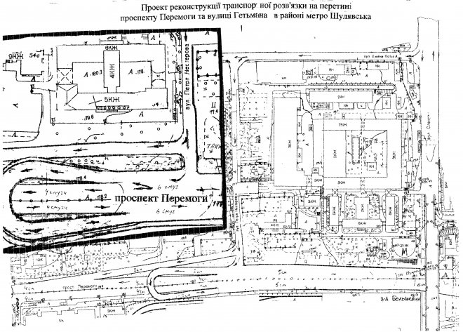

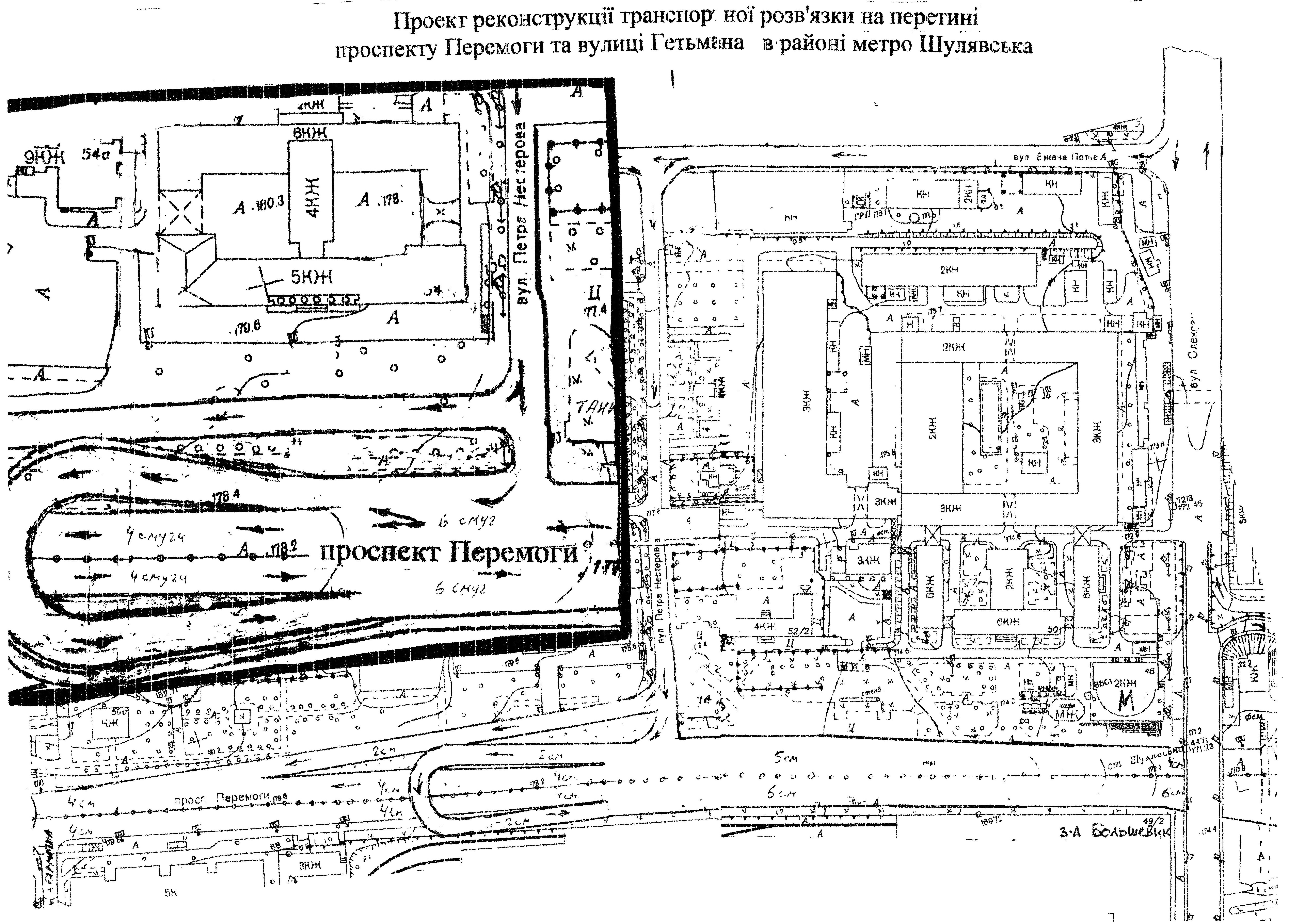

      7 марта 2017 в 14:59 Гілками Прикріплені файли (0 завантажити)
Вариант, который зарубил профильный зам
