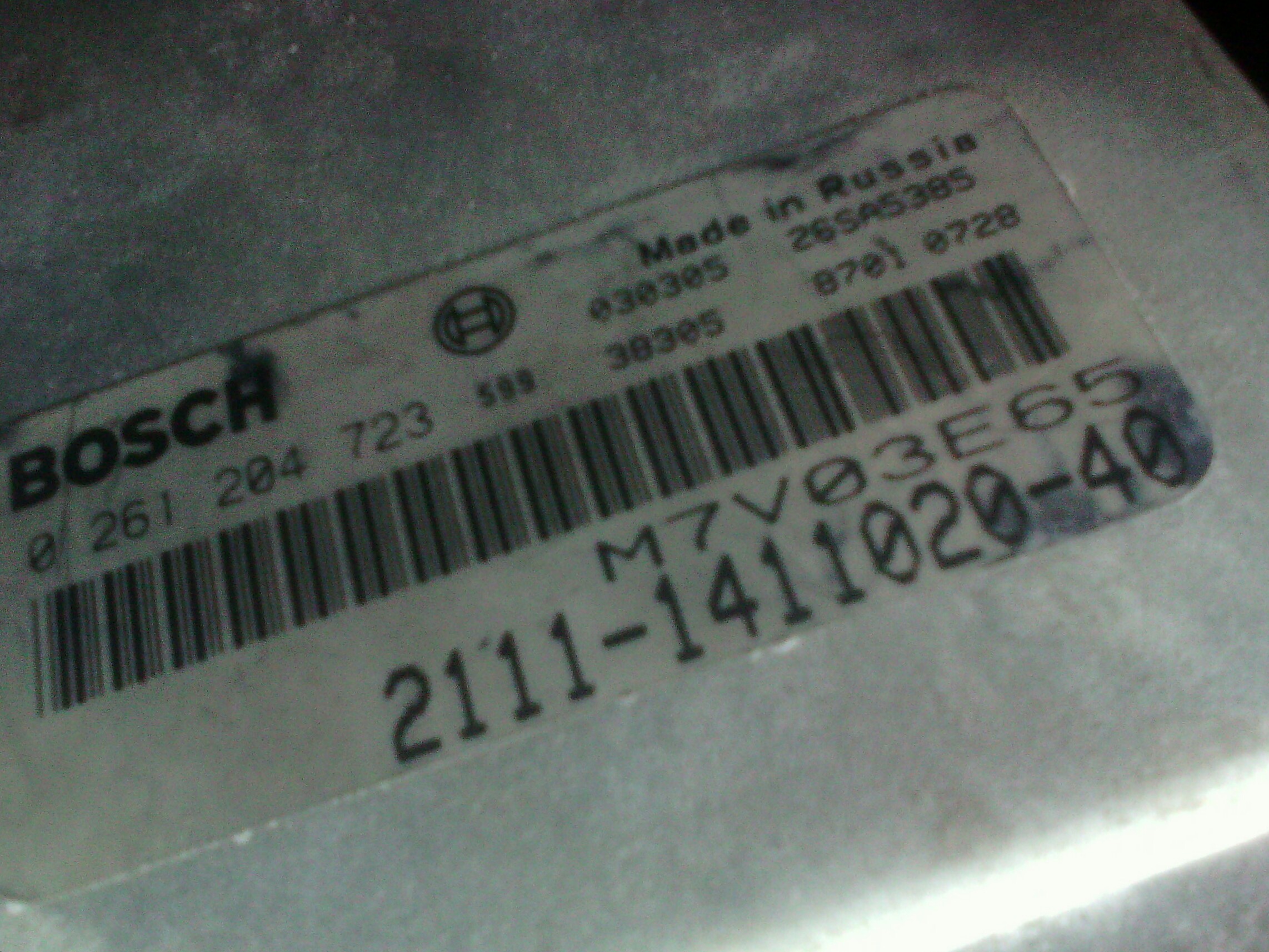

      6 марта 2017 в 23:29 Гілками Прикріплені файли (0 завантажити)
1.5 8 клапана маркировка комп'ютера bosch 2111-1411020-40 (0261 204723)

      6 марта 2017 в 23:40 Гілками
В мене 1.5 -8 клапана комп'ютер Bosch 2111-1411020-40

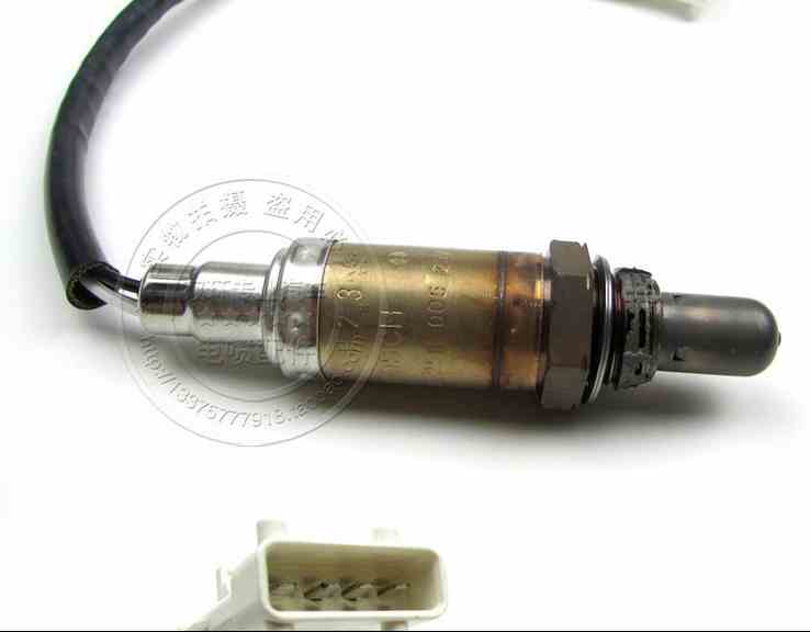

Re: Якої маркировки датчик кисню на ВАЗ 21150 2003 р.в. [Re: Юра 21150]
      8 марта 2017 в 09:41 Гілками Прикріплені файли (0 завантажити)
Есть б/у с китайца 0258005292 BOSCH
Могу на бутылку водки поменять
Есть б/у с китайца 0258005292 BOSCHМогу на бутылку водки поменять
