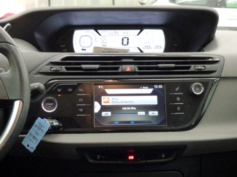

      15 июля 2018 в 15:49 Гілками Прикріплені файли (0 завантажити)
чорнобілий...
чорнобілий.

Valton 15.07.2018 15:49 пишет:
чорнобілий...
гы-гы.
температура тоже эмпирическим путем в 20.5 выбрана как единственная нормальная?
ибо 21 слишком тепло, а 20 - слишком холодно?
Знакомо-знакомо. У самого так, стоит 20.5 условных единиц, которые на ощущение где-то как 22 дуют.
