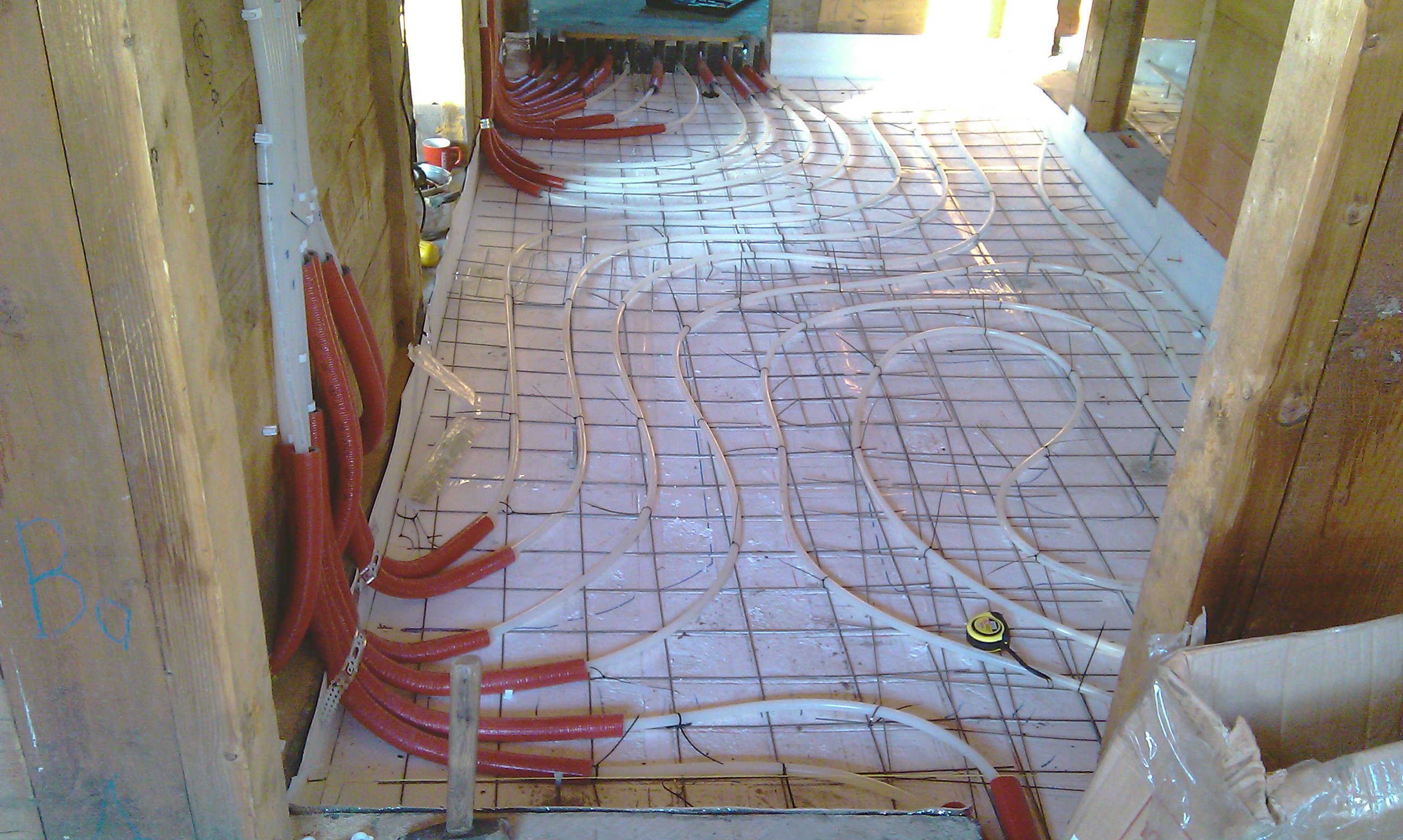

      1 апреля 2017 в 16:32 Гілками Прикріплені файли (0 завантажити)

пластификатор нужен обязательно. фибра до ж....
я вязал трубу к арматурной сетке
а смысл сетки, если она лежит под трубой?

сегодня самому лили..грунт,пенополистирол,отражатель,труба и сетка. Добавил пластификатор итальянской фирмы Mapei.( фибра нафиг не нужна,если нормальная добавка)
Соглашусь с Supervisor. Сетку кладут сверху.

Supervisor 01.04.2017 17:34 пишет:
1. несущая для трубы (стяжками притянута)
2. выдерживается +- расстояние между трубами
3. в процессе заливки сетка подтягивалась вверх крючками, таким образом труба в середине стяжки получалась + армирование той самой сеткой
зы: перед этим скурпулезно поизучал строимдом на эту тему - как эконом вариант имеет место быть

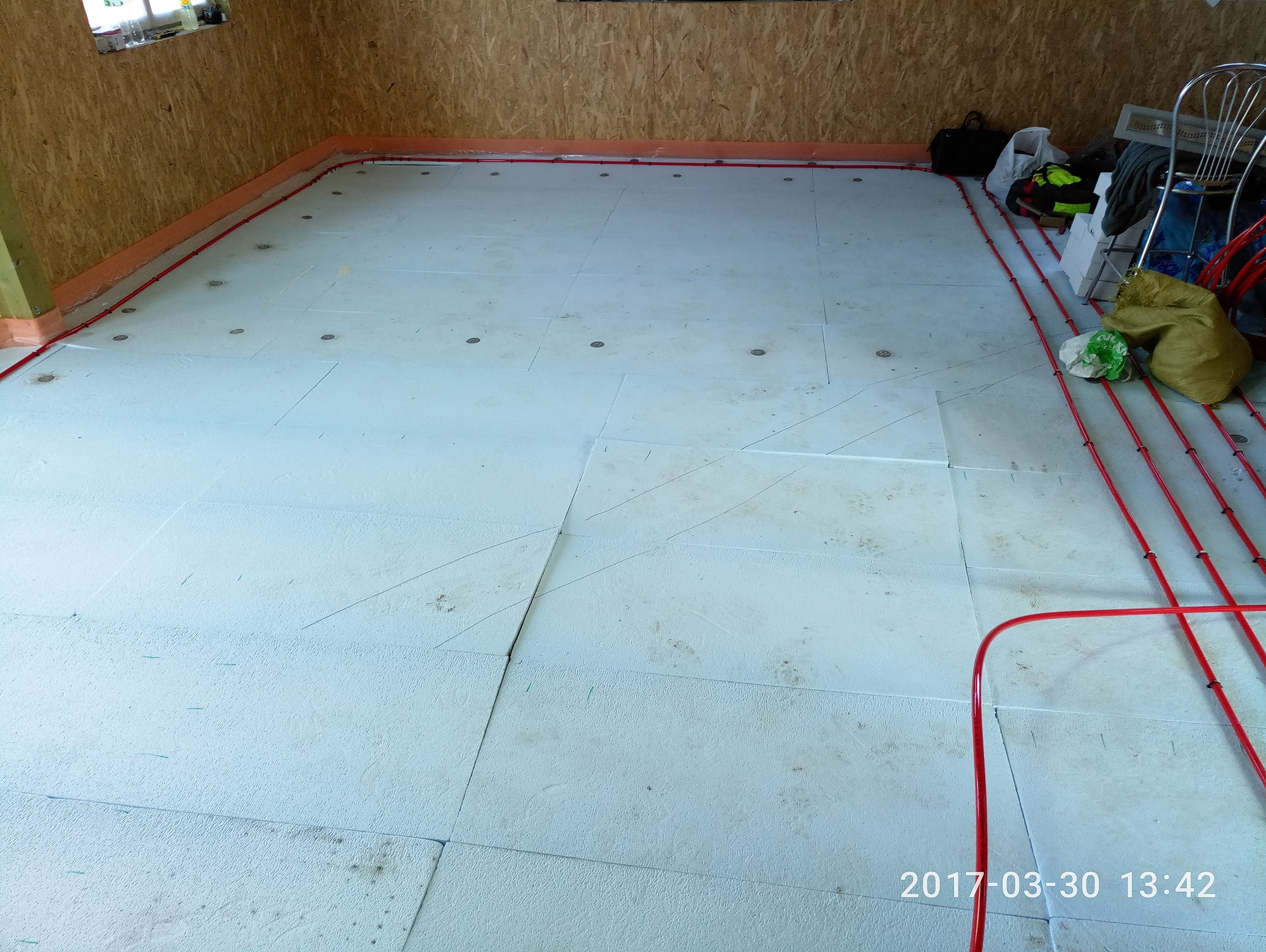

Re: Порекомендуйте по теплому водяному полу [Re: max_k]
      17 апреля 2017 в 07:23 Гілками Прикріплені файли (0 завантажити)
max_k 31.03.2017 13:12 пишет:
Порекомендуйте к каким компетентым людям можно обратиться, или фирмам что бы помогли в данном вопросе
Мой ответ на аналогичный вопрос почитайте в теме Вопрос по водяному тёплому полу .
В той теме ещё заметил, сообщение автора той темы за 13-ать сообщений до указанного моего мнения, что помимо указанных мной до монтажа автору той темы возможных КОСЯКОВ, что было не понято или проигнорировано и как следствие указанные КОСЯКИ были сделаны автору той темы по блату, автор той темы пишет ещё про КОСЯК с тактованием вместе с котлом и ТП, указывая причину, что не тот котел, что скорей всего ему сказал, тот, кто делал по блату, хотя котел НИ причем.

Supervisor 01.04.2017 17:32 пишет:
все работает.
За счёт ПОСТОЯННОЙ переплаты от 10% за покупные энергоносители!
не понял про "правильность" укладки ЭППС - а какие там варианты?
Вариантов НАКОСЯЧИТЬ с укладкой утеплителя водяного теплого пола много.
На фото VITASS в первом его сообщении в этой теме видно 2 КОСЯКА в укладке утеплителя, с высокой вероятностью там может есть и 3, 4 КОСЯКА в укладке утеплителя.
На фото из сообщения в теме Что не монтажник, то пуп земли. консультанта форума строимдом видно 3 КОСЯКА в укладке утеплителя, с высокой вероятностью там может есть и 4 КОСЯКА в укладке утеплителя.
Вариантов НАКОСЯЧИТЬ с укладкой утеплителя водяного теплого пола много.На фото VITASS в первом его сообщении в этой теме видно 2 КОСЯКА в укладке утеплителя, с высокой вероятностью там может есть и 3, 4 КОСЯКА в укладке утеплителя
