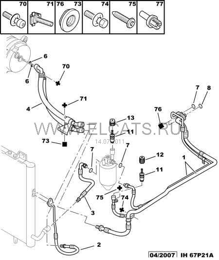

а кстати говоря, где на правом берегу можно починить кондей?
Диагносты приговорили сварку двух трубок, через них травит. Но они не чинят.

Обратись к камраду 100975.
Aziz 28.04.2017 09:54 пишет:

не, у меня таки решилось запайкой трубок. Теперь красотища
