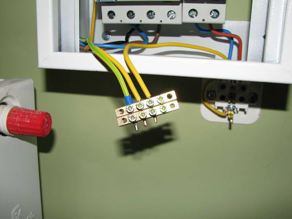

Не понятно зачем пять входных проводов. Очевидно "ноль". Клеммную шину можно взять. Чтобы безопасно - есть коробочке, под дин-рейку.
Себе такую поставил, например: http://220tm.com/image/cache/data/products/76684-600x600.jpg

codex 25.04.2017 20:39 пишет:
Шина нулевая!
Оно, спасибо
