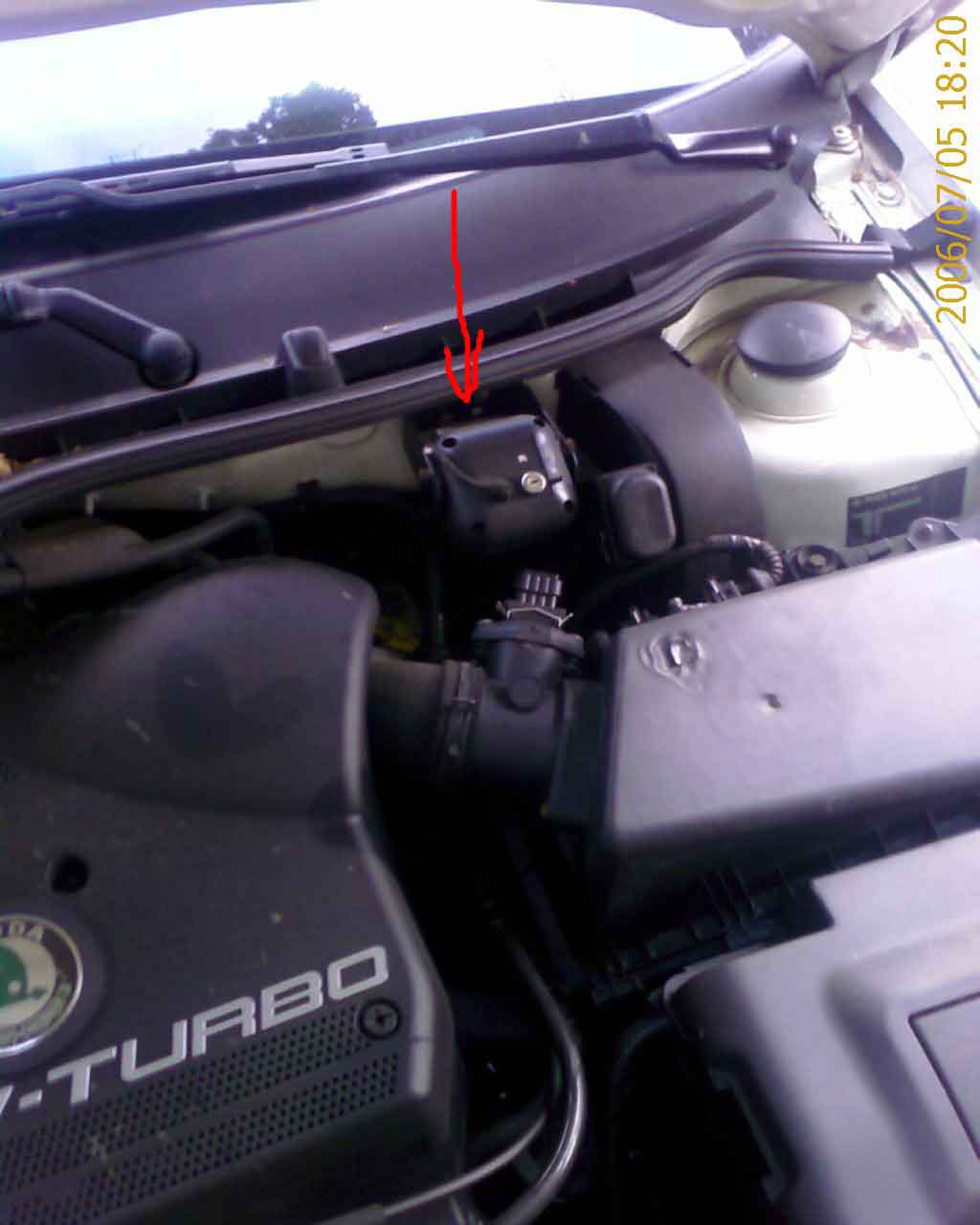

Купил б/у машину. В ней уже установлена сигн., а под капотом такой маленький блочок с замком, типа мультлок.
Так вот, ключа нет ни у меня ни у предыдущего хозяина. Вообще непонятно, что это за штука, чем чревато и как пофиксить.

Гы.
А причем тут Алигатор?
Ну ты эт хоть бы хфотку какую показал ...
А то все туманно как-то .

Фото1-> [Re: Сигналкин]
      5 июля 2006 в 18:36 Гілками Прикріплені файли (47 завантажити)
Говорили, что это энергонезависимая сигн., типа отключаешь акб и начинает орать.

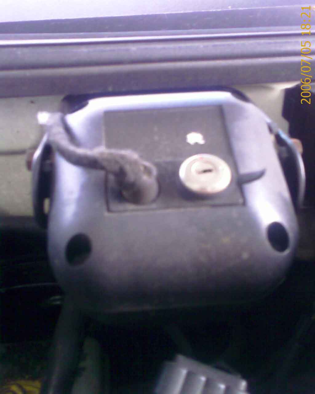

Фото2: ближе -> [Re: Сигналкин]
      5 июля 2006 в 18:37 Гілками Прикріплені файли (36 завантажити)

Боюсь ошибится но похоже на автономную сирену ...

Можно ключ подобрать?
Или как-то подругому отключить?

Зачем тебе ключ ?
Он нужен только в том случае если во время тревоги отключать питание и сирена перейдет на автономное - в таком случае ее можно будет отключить только ключом.
А так она будет работать как обычная сирена.

можно попробовать ножовкой или "болгаркой"

Эта называетсо автономная сирена. С мультилоковскими ключами, наскока я знаю, не выпускалась К сигн. Аллигатор отношения не имеет, а тока к выбору первоначального заказчика. Проблема возможная есть вот: когда снимешь клемму АКБ, должна завыть, и будет выть пока не выключишь ключом или пока не раздолбаеш ее молотком нахрен.

Так йопта! Ключа нет, допустим, на СТО надо подварить, АКБ отключат, а она орать начнет. Как отключить?
Тады сделай проще ...
выкинь ее и поставь обыкновенную сирену за 20 грн.

Как её корректно отключить? Что бы не потянула за собой что-нибудь ещё. Мне оно нах не нужно.
А лучше ключ подобрать.

отрезать ее и прицепить другую (-) [Re: Uncle]
Да просто подобрать....у кого такой же есть!
*(ключик там маленький)

У меня такая же херь стоит... И даже ключик есть... маленький такой...
