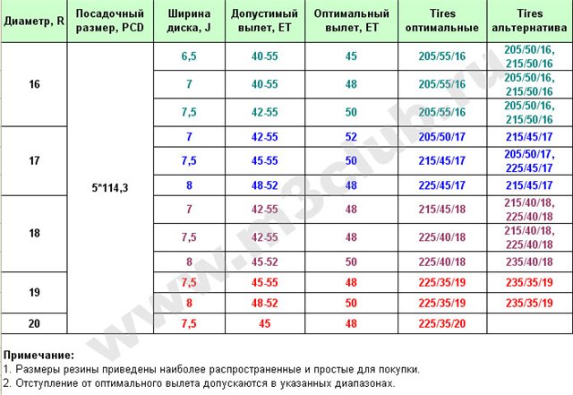

Боюсь, 8" с таким вылетом совсем не станут. Но можно еще drive2 пошерстить, там и не такое вколхозить могут )
Вон такая табличка вгуглилась:
Боюсь, 8" с таким вылетом совсем не станут. Но можно еще drive2 пошерстить, там и не такое вколхозить могут )Вон такая табличка вгуглилась:

Вчера пол ночи гуглил эту тему))) пишут, что мол минимум ЕТ 42, но в то же время есть несколько человек, которые говорят, что поставили себе ЕТ38 и полет нормальный))) Правда у некоторых, при полной загрузке на ямах резина подтирает по подкрылкам
Но у меня полной загрузки почти никогда не бывает, а диски именно эти ну очень хочется впихнуть И, кстати, да, на Драйве надыбал много машинок с таким ЕТ

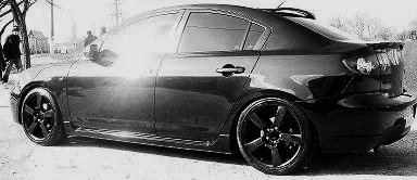

Я думаю подойдут !.
При установке на этот диск резины 215/45 - спидометр показывает 100 км/ч, реальная скорость составляет 98.1 км/ч (на 1.9% меньше)
Зазор до крыльев: Колесо будет выпирать наружу на 18 мм (0.7'') относительно штатного. Убедитесь, что на вашем автомобиле достаточно места до крыльев. Если нет, используйте более узкие шины или больший вылет диска.
Зазор до подвески и колесных арок в пределах нормы
При установке на этот диск резины 225/45 - спидометр показывает 100 км/ч, реальная скорость составляет 99.4 км/ч (на 0.6% меньше)
Зазор до крыльев: Колесо будет выпирать наружу на 23 мм (0.9'') относительно штатного. Убедитесь, что на вашем автомобиле достаточно места до крыльев. Если нет, используйте более узкие шины или больший вылет диска.
Мазда
Я думаю подойдут .

Спасибо!!!
