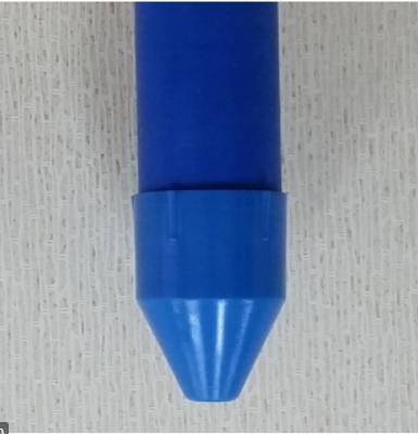

Есть ребяты такое понятие как "желонка" /труба диаметром 1,5-2 дюйма длиной 1,5-2,0м./снизу нож с клапаном обратным или без уже точно не помню, сверху крепится трос за петлю, раньше с ёё помощью пробивали скважины вручную дальше как в колодце привод и маслаете вверх-вниз вытягивая осадок с дна, воду при этом нужно по максимуму откачать, ну и само собой диаметр обсадной трубы от 100,0 м.м., поможет или нет, бабка надвое гадала, но как вариант вполне рабочий если дерьма внизу скопилось предостаточно...
А ВЫ сами это делали
На фото конец обсадной трубы.
Вы с помощью желонки хотите выбить заглушку обсадной трубы
А ВЫ сами это делали На фото конец обсадной трубы. Вы с помощью желонки хотите выбить заглушку обсадной трубы

Snikoll 06.01.2020 13:24 пишет:
У мэне у двух скважинах диаметром 102 м.м./L-30.0м. и 50,0 м.м./L-70.0м. там внизу забыто по деревянному чопу, в первой дубовый, а во второй ольха обмотанная снаружи синей изолентой и с водой все гуд, да и во многих, я так думаю тоже забито что под руку попало... Не бросай сильно желонку вниз, а крути коловоротом помедленнее и будит тебе счастье.
