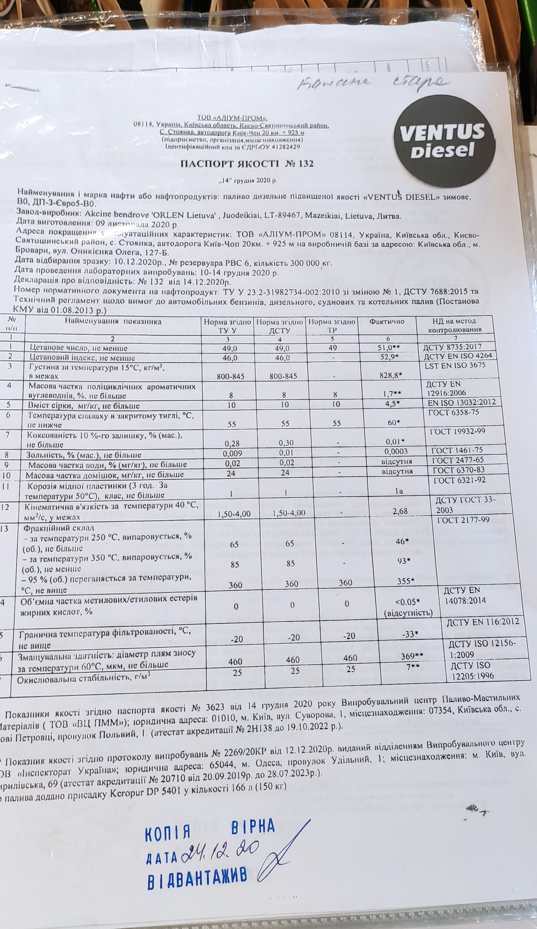

Чергова заправка на КЛО Ventus Diesel. Вже не Крячкі! А Бровари!
ТОВ Аліум-Пром - дочка мержі КЛО.
Змащувальна здатність - 369 не ідеально, але теж норм!
В паливо вже додано присадку Keropur® DP 5401
Так шо необхідності додавати усіляки антигелі та інтрони нема, від слова зовсім!
Keropur® DP 5401 - многофункциональная присадка для существенного улучшения качества дизельных топлив. При рекомендуемых дозировках Keropur® DP 5401 придает дизельному топливу следующие эксплуатационные свойства:
  • Предотвращение закоксовывания форсунок и удаление образовавшихся ранее отложений в современных двигателях прямого и непрямого впрыска
  • Предохранение бензобака и топливной системы от коррозии
  • Улучшение смазывающей способности дизельного топлива
  • Превосходно способствует сепарации воды
  • Снижение эмиссии вредных газов (дым, угарный газ, несгоревшие углеводороды и твердые частицы)
  • Снижение потребления топлива в зависимости от конструкции и состояния автомобиля.
  • Чергова заправка на КЛО Ventus Diesel. Вже не Крячкі
