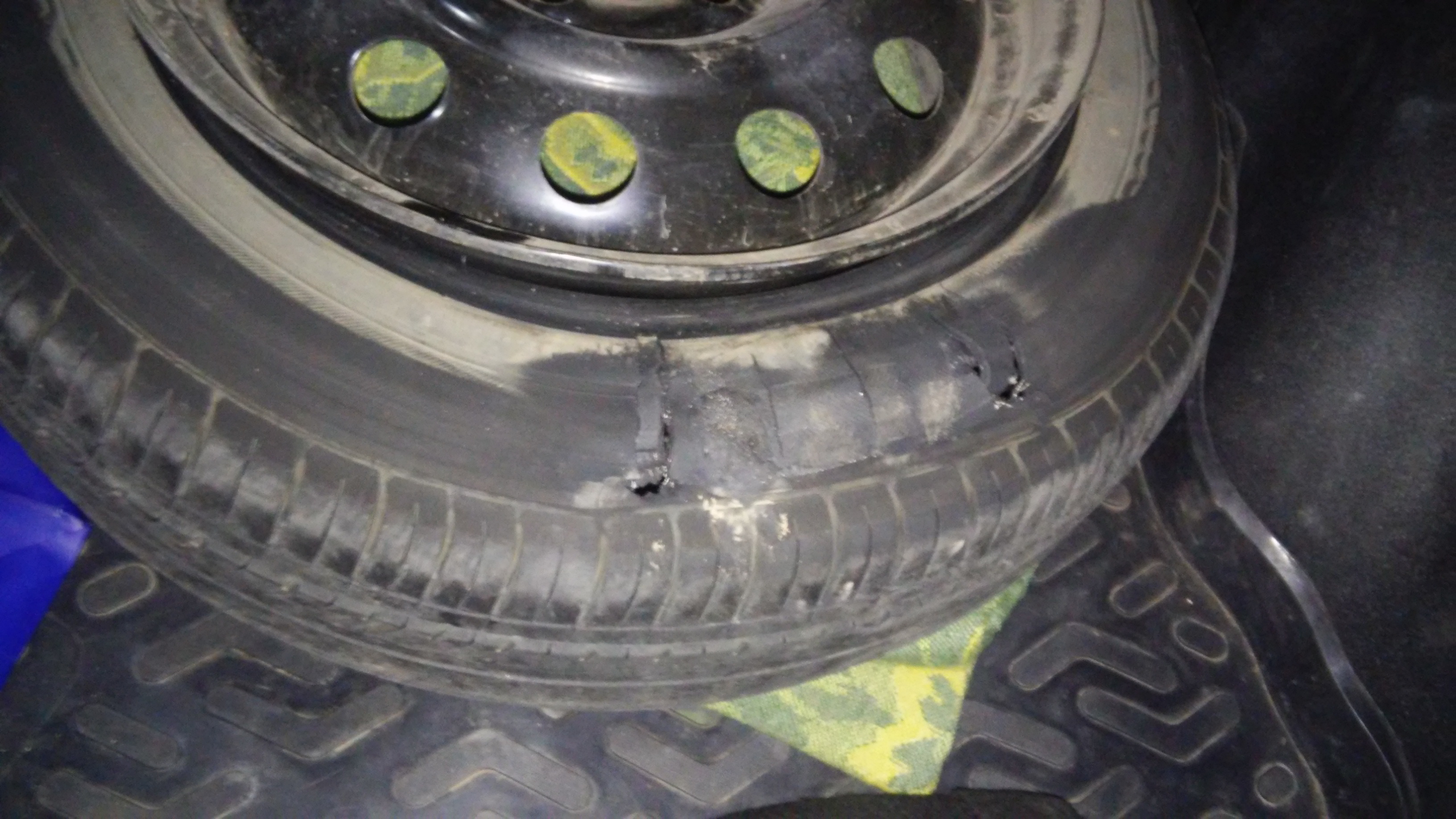

Собственно говоря сделал боковой порез (около 10 мм), после чего его завулканизировали. Была установлена небольшая латка с уверением шиномонтажниками, что так можно ездить пока не сотрется резина. Проехал на нем примерно 300 км и оно стрельнуло, благо стояло на задней оси и не повело, а могло закончится все плачевно.
А надо было просто напросто его выкинуть и купить новое, учитесь на чужих ошибках!
Крутяк, лопнуло так далеко от латки

незаметили поврежденный корд

Я б с таким порезом сразу выкинул бы

Боковой порез был от арматуры. Кинул на запаску временно зимнюю резину, а запаску из комплекта поставил на авто. Еще сезон дотру и буду новый комплект покупать. Таки да - кому как повезет с латкой.

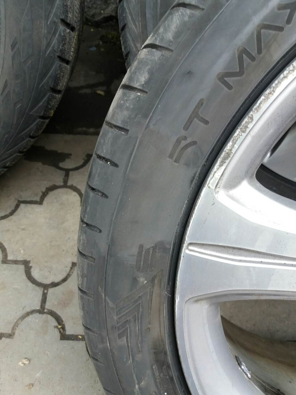

Хз.. была такая фигня +- 5 см. на РЛД сделали с гарантией до полного износа, типа даже назад не надо переставлять.. Правда денег взяли 1100 грн (новое колесо ок 4500, а резина нулевая почти). Пока катаю пару тыс норм
Хз. была такая фигня +- 5 см

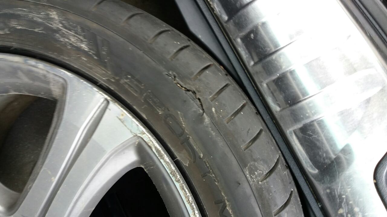

      8 июня 2017 в 11:46 Гілками Прикріплені файли (0 завантажити)
так сделали
так сделали

Ужас
Я бы очконул, 5см это капец как много корда перебито

кармрад год назад гулю (такая гуля ну добротная аще) сделал, норм поставил латку. но рекомендовал все же шоп сзади была. вроде ездит. но на перед да, стремаюсь ставить хотя резина нульцовая. так от теперь вроде бы думаю поставить на переднюю ось, но сцыкую - вдруг яма как раз попадет на гулю с латкой -->

Ну они декларируют, что не латку ставят, а именно корд восстанавливают. Хз насколько правда, но никакой гули-выпуклости нету, просто видно след от сварки по верху...

Автору топика не повезло с шиномонтажом - или прозевали повреждения корда от поездки на спущенном колесе, или сэкономили на материале - вместо правильно подобранного кордового пластыря влепили копеечную латку (встречал такое в своей практике и не раз). Поэтому экономить нельзя не только на резине, но и на сервисе.

Там все хорошо восстановлено с соблюдением технологии. Цены конечно конские!

Про яку технологію йде мова?. Технологію РЛД? Розбирав декілька таких ремонтів. Звичайні курси "кройки и шиття". Вулканізують в один етап навіть не з спеціальними пластирами, а звичайною корддовою гамою( скоріш за все з БЦ), у 4-6 слоїв. Одна шина була навіть зшита( профіль 40). Один сезон такі ремонтувані шини ще добігають. Потім внутрішня балябуха з дикої кількості шарів корду починає відслоюватись. Це стається з декількох причин: нерівномірно жорсткість каркасу шини після ремонту та використання для вулканізації шини звичайного ремонтного вулканізатора який не гарантує рівномірний тиск на всю зону ремонту навіть з використанням спеціальних мішечків( саме це було причиною виходу шини з ладу в приблизно 80 відсотках випадків). При такому ремонті доцільніше б було використовувати автоклав. Технологія, яку зараз використовує РЛД була популярна років 15 назад. Потім якось затихло.... Тепер ось знову)))).

Сам так не делал. Тому, що технології ремонту шин давно продумані клятими буржуями до нас. Ними же створені цілі дослідницькі центри з проблем ремонту шин. Розроблені технології ремонту шин. Не довіряти їм підстав нема. Якщо згідно їхньої технології шина не підлягає ремонту- значить її в шрот. Інакше може бути- " май кар кирдик".
Розбирав з цікавості. Думав, що приміняються нанотехнології)))). Але був жорстоко розчарований)))) . В черговий раз доведена істина, що нове- це добре забуте старе))).

Если сам далек, и "только разбирал" - зачем нести чушь про слои и автоклавы? Мы за много лет жизни своего монтажа не переделывали шин нашим клиентам, притом что шины наблюдали, т.к. большинство клиентов постоянные.
К сожалению, большинство умеет прилепить пластырь (и благо если это еще будет 120-й Типтоп или Теч, да и благо если это будет пластырь, а не большая камерная латка).
