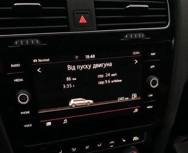

      19 сентября 2020 в 22:16 Гілками Прикріплені файли (0 завантажити)
П"ятничний Київ. Майже сотку намотав за день по справах
Вважаю норм апетит
П"ятничний Київ. Майже сотку намотав за день по справах Вважаю норм апетит
Змінено Ganni (22:17 19/09/2020)

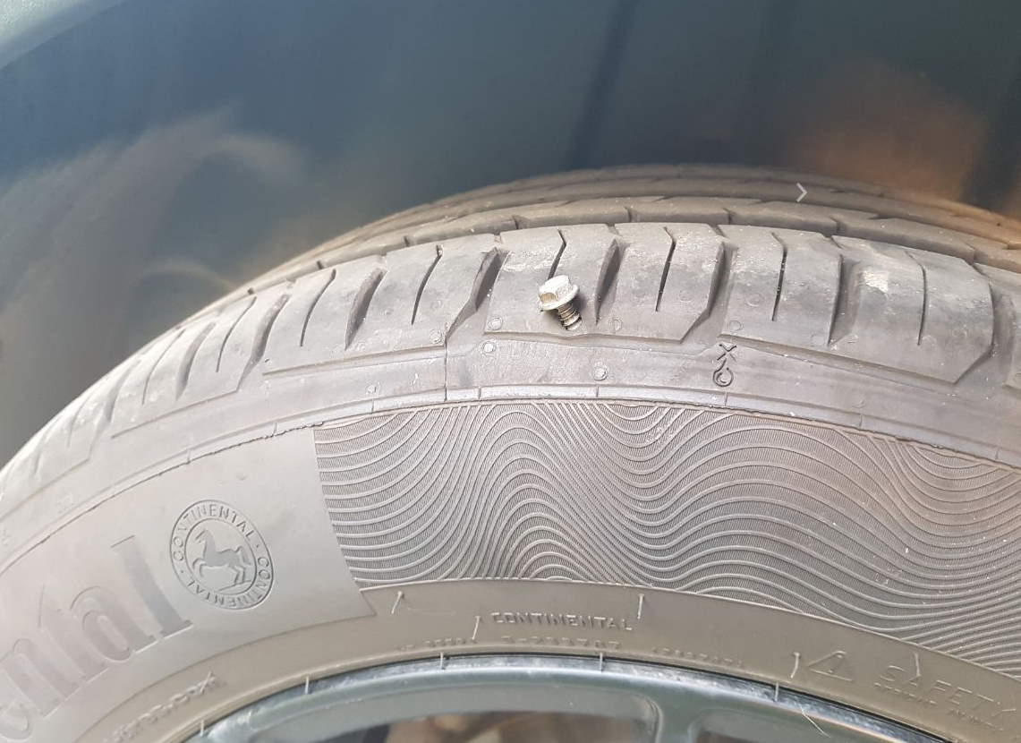

      19 сентября 2020 в 22:56 Гілками Прикріплені файли (0 завантажити)
Боляче дивитись на це )))
