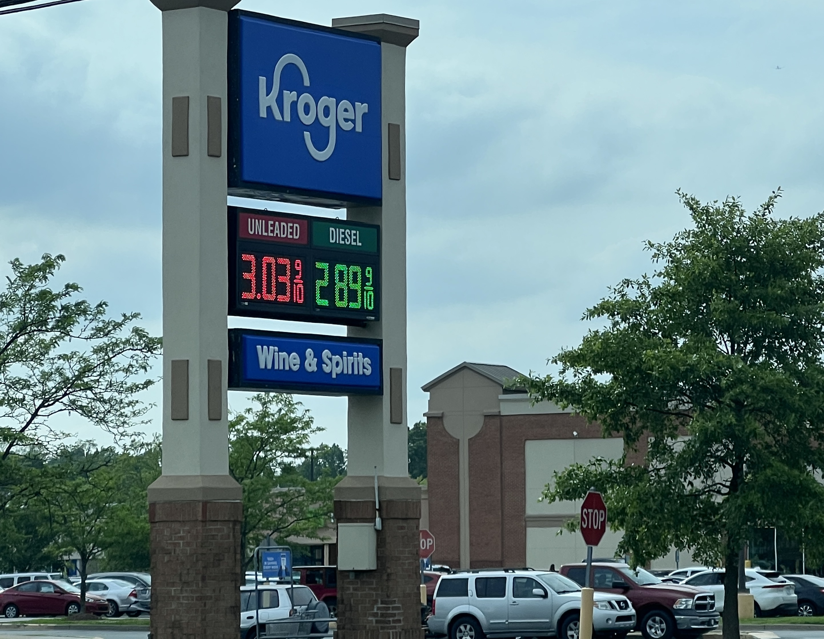

      16 мая 2025 в 02:07 Гілками Прикріплені файли (0 завантажити)
boyko_s 14.05.2025 13:21 пишет:
Манита71 14.05.2025 04:31 пишет:
Ну я в принципі і не очікував відповіді на своє питання, як і на питання щодо ржачки з приводу 92 бензину
А что можно ответить человеку, который не знает, что из себя представляет этилированный бензин, и почему его сейчас не существует в природе,
Мабуть "тупиє амеріканци" не знають, що етельований бензин в них заборонили ще в минулому тисячолітті
40 лет (21 год за рулем), Ірпінь
Сообщения: 39796
С нами с 25.02.2005
Re: Довготривалий тест дсг+тсі від вагофоба [Re: Манита71]
      16 мая 2025 в 09:01 Гілками
Манита71 16.05.2025 02:07 пишет:
так на твоїй фотографії якраз неетильований і дизель.
Етильований бензин давним давно неможливо купити на заправках в цивілізованому світі.
В Америці на цю тему є цікава закавика, там же ж багато малої авіації, в тому числі досить старих літачків. І в цих старих літачках двигуни розраховані саме на етильований бензин, я не знаю, в чому проблема залити неетильований, але натрапляв на англомовних форумах що це прям задачка із зірочкою
на твоєму зображенні прямо написано "unleaded"
ну не можна так тупо палитись, не з фсб ж
