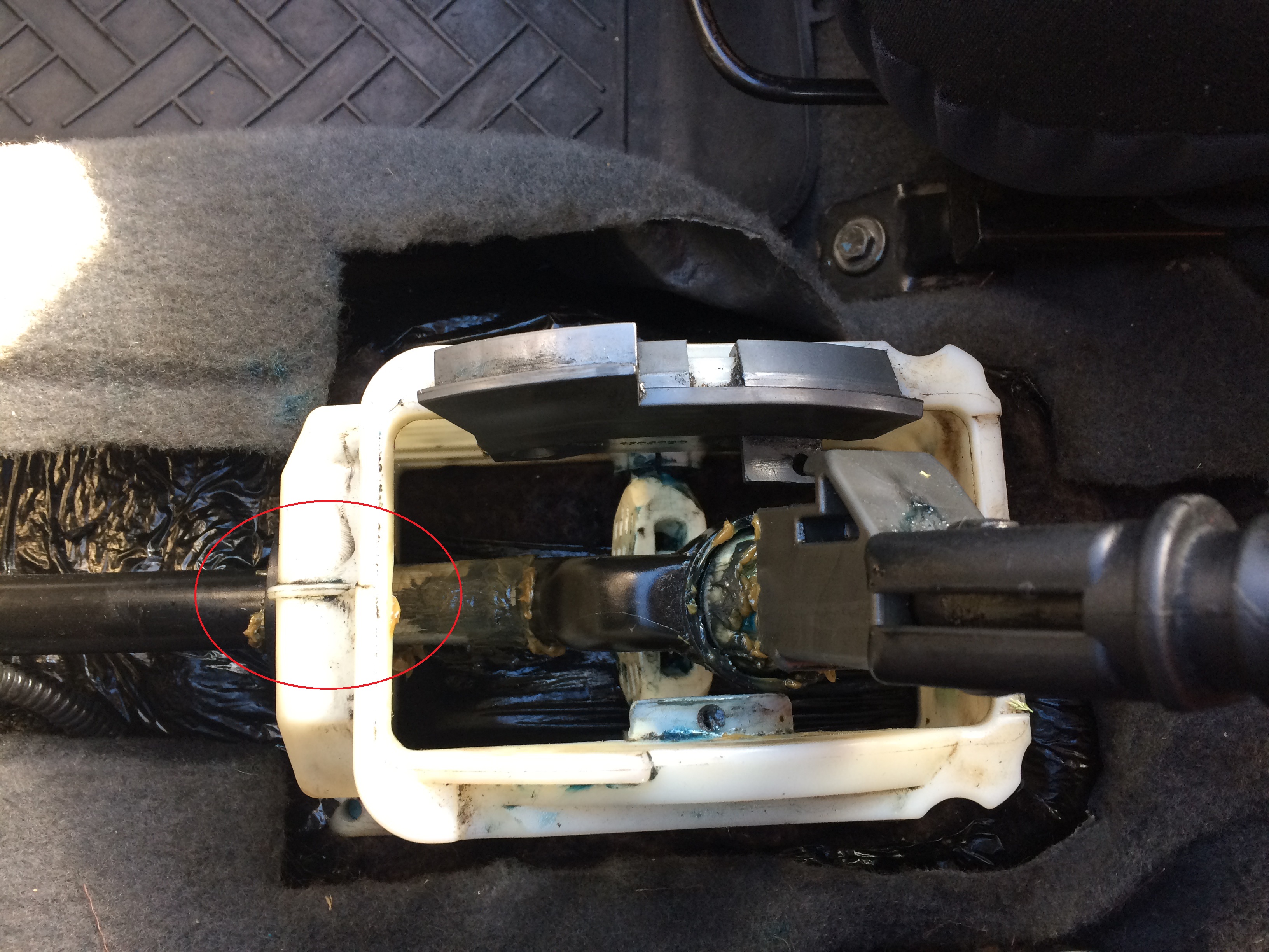

Здравствуйте. помогите советами как избавится от ужасного скрипа ручки передач.
Удалял старую смазку со всех мест, наносил новую разных видов, пробовал кулису обматывать в изоленту, ничего не помогает, скрип остается. В основном скрип очень слышно когда сухая жаркая погода, в дождь он более слабый.
Заранее очень благодарен всем за советы.

Смазывать надо не в салоне, а кулису под капотом. Мне именно такой вариант помог в своё время, уже лет 5 не беспокоит.

Только что проверил и на самом деле с улицы тоже есть скрип, но в салоне он идет именно с того места что я показал на фото, а где именно смазывали снаружи?

На СТО смазывали, причём сразу отбросили мою просьбу смазать в салоне, так как это только кажется, что скрипит внутри.
Если не ошибаюсь, то промазывали сам механизм кулисы и тягу на выходе из салона

Вы были правы, звук доходил снаружи, сегодня сняли кулису а она скрипит во всю, все смазали и переключение теперь не слышно, большое спасибо.
