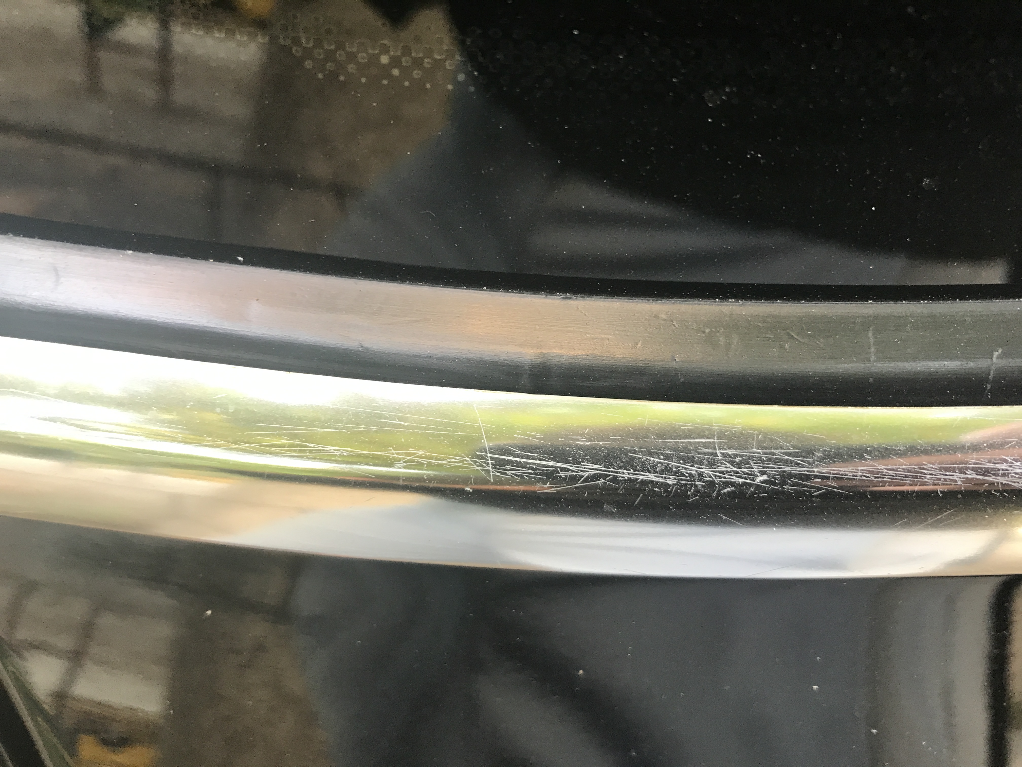

Мужички подскажите где качественно покрасить хром в черный цвет так чтоб не облезло потом на мойке

Amigo_ 01.08.2017 15:41 пишет:
Често скажу, плохая идея. Кум, когда у него был Галант, Американец и у него был хромированный гриль, как на Волге 21, покрасил его самой модной, чёрной, матовой, краской, которая от химии на мойках и от мелких камушек по трассе стала облазить. Так он сказал, ну его в пень с этой чернотой, он с ней столько прокувыркался, ещё сетку в гриль вставил и тоже её задул в чёрный мат. Короче хотел, чёрную решётку, как на Европейце. Вывод один, всё что не с завода, будет облазить.

Чтобы краска не облезала нужно старый хром снять до металла или пластмассы. А потом красить. По фото там не хром вроде, а анодированный алюминий, плохо видно.

Гальваник 01.08.2017 17:04 пишет:
А анодированный алюминий тоже красится? Да и сдирать хром до металла то наверное увлечение, хана молдингам короче.

там уже этот хром облез и так

S.W.A.T. 01.08.2017 17:26 пишет:
Анодировку лучше снять, адгезия грунта лучше будет. И анодировка и хром (там, кстати, обычно трехслойное покрытие медь-никель-хром) химически снимается. Обратитесь на любую гальванику. Это несложно и недорого.
Вот если там напыление, а под ним слой лака (не гальванический метод), то снять именно лак очень сложно, если только пескоструить, но погнуть тонкие детали легко. На Акуре такое видел.
Змінено Гальваник (21:54 01/08/2017)

Как вариант заклеить пленкой, держаться будет долго, если хорошей автопленкой и правильными руками

пленкой дороже

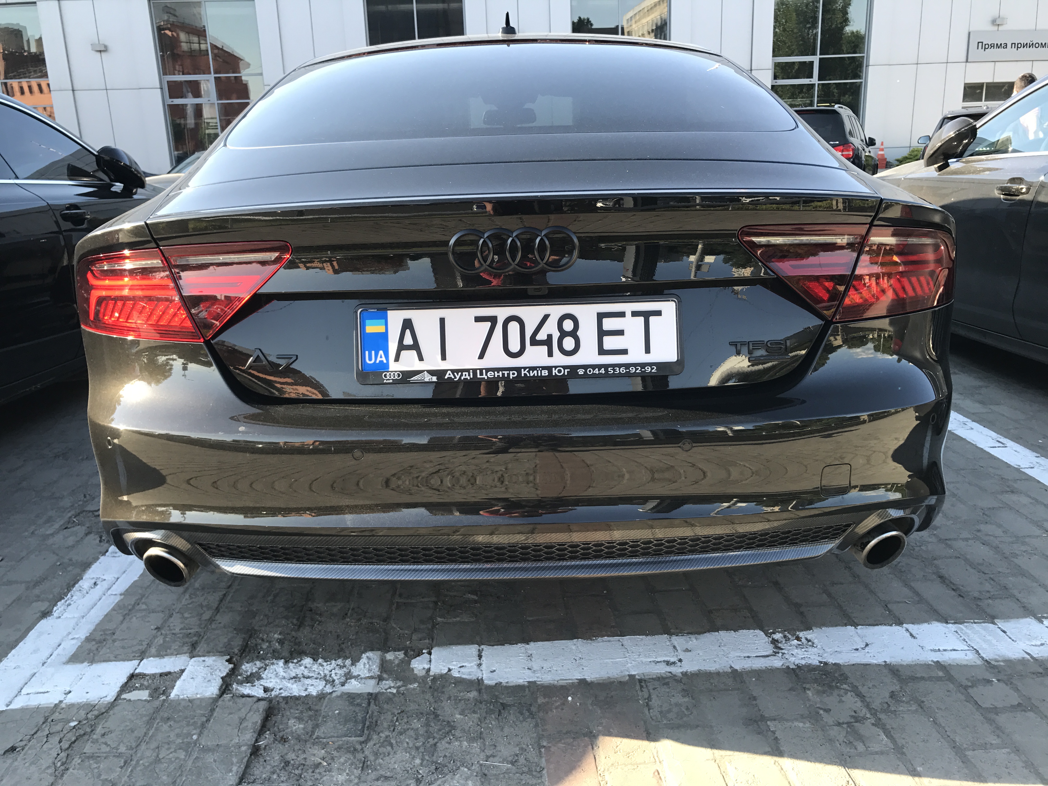

Интересует покраска как на этой машине шильдики и эмблему покрасили

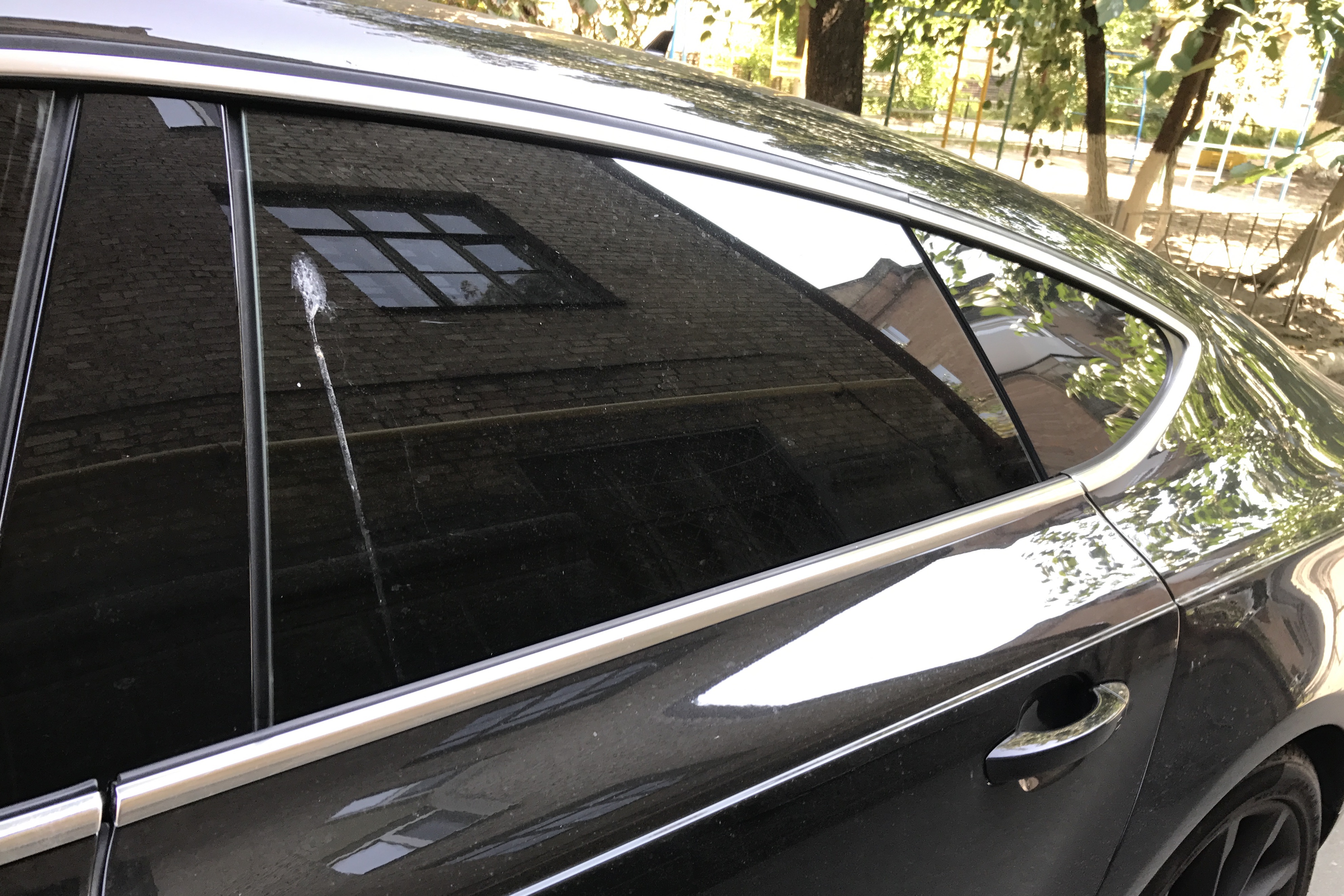

      4 августа 2017 в 10:04 Гілками Прикріплені файли (0 завантажити)
как выглядит сейчас

+1 за плёнку
У меня решётка затянута и все отлично, потом захотел снял.

Amigo_ 04.08.2017 08:47 пишет:
А это ещё зачем?
Хозяину нищеброду стыдно, что он на Ауди А7?

S.W.A.T. 05.08.2017 17:44 пишет:
А это ещё зачем?
Если бы вы знали сколько людей снимает хром с абсолютно новых деталей, чтобы их покрасить!
