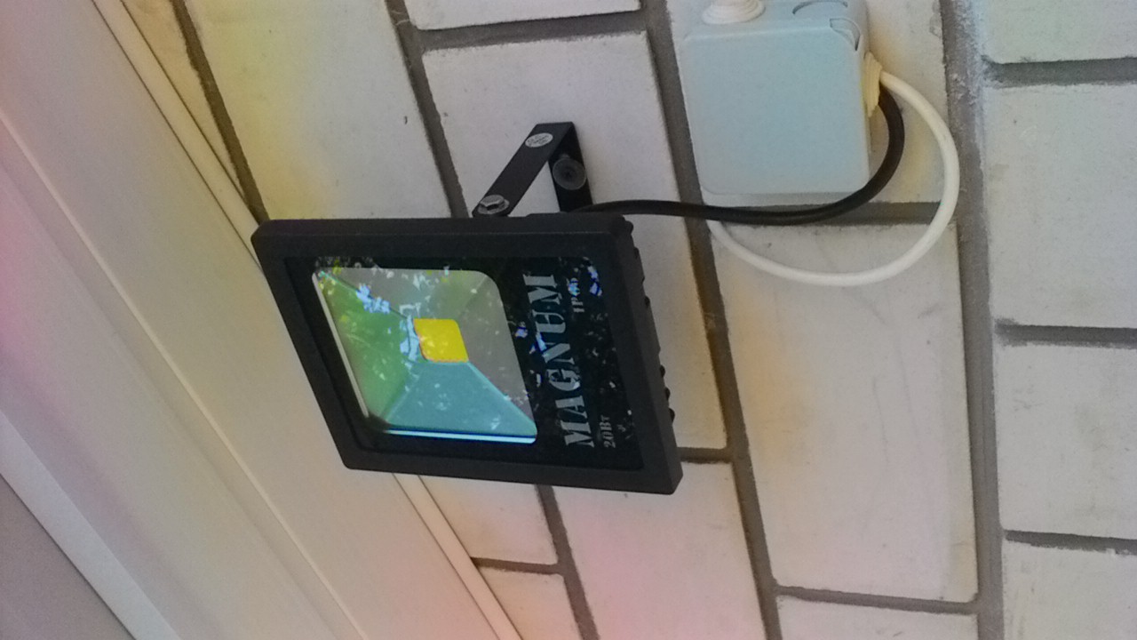

      20 августа 2017 в 11:34 Гілками Прикріплені файли (0 завантажити)
Вот такой
Вот такой

Глушит не прожектор, а импульсный блок питания.
