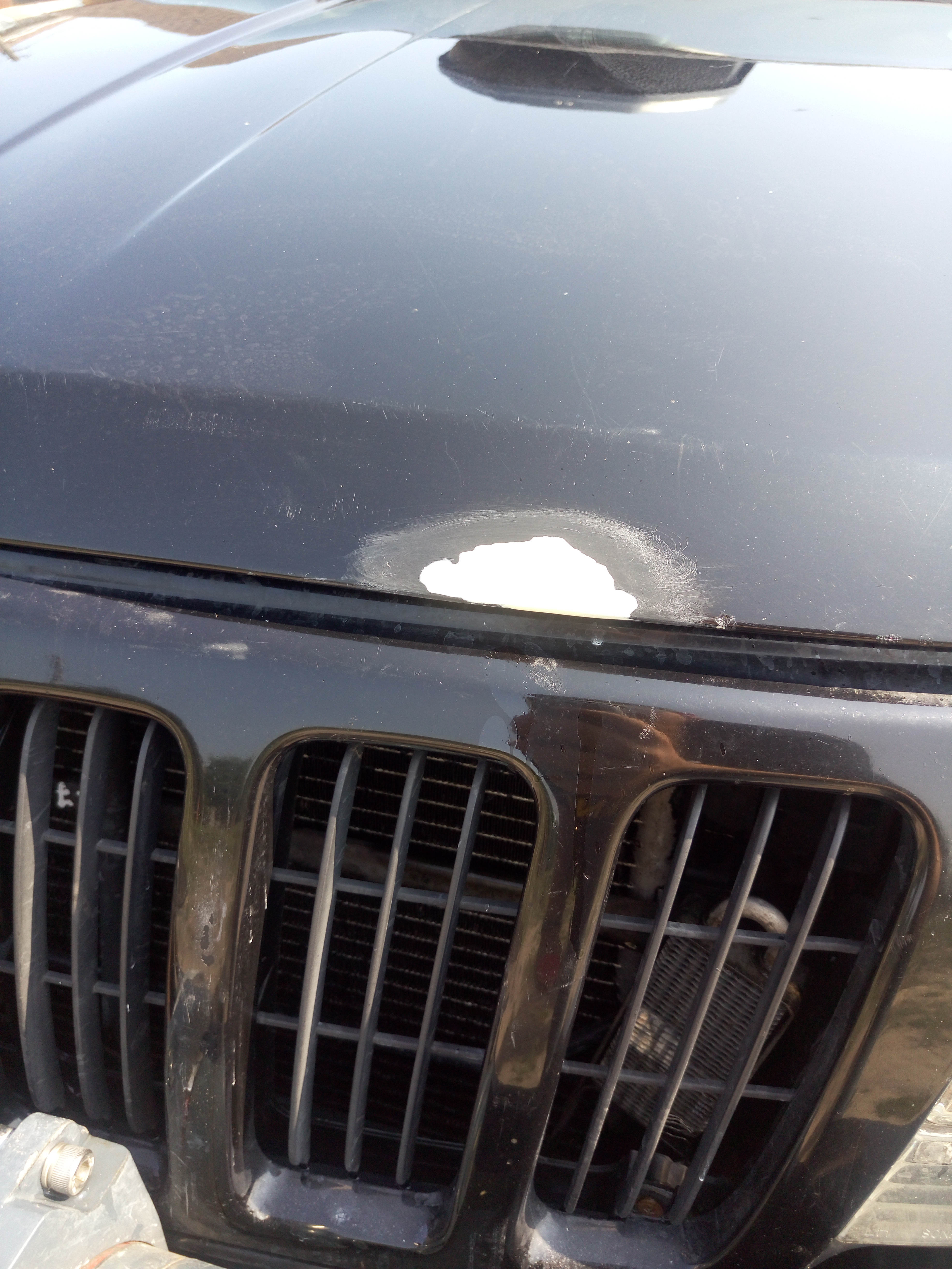

      28 августа 2017 в 15:40 Гілками Прикріплені файли (0 завантажити)
нашел фоточку.
нашел фоточку.

ids 28.08.2017 15:40 пишет:
нашел фоточку.
будет видно, что подкрашено Лаком нужно покрывать всю переднюю часть по загиб/переход в плоскость капота.

ollsoft 28.08.2017 15:46 пишет:
нашел фоточку.
в смысле от левого крыла по правое? Там еще есть пара проблемных мест (на машинах типа моей это болячка с кромкой капота), может стоит аккуратно каким-то антигравием пройтись а потом покрасить всю загнутую часть капота?

Может тогда лучше подъехать к ребятам, которые покрывают машины спецпокрытием, типа резины, пусть задуют красиво полосой кромку капота. По цене должно быть бюджетно. У нас тут на форуме рекламировались такие.

BlacknesS 28.08.2017 16:48 пишет:
А ржавчины там нет? Просто скол краски до грунта?
была конечно. вскрыл гравером, почистил, залил App R-Stop зашпаклевал и шлифанул.

Ну тогда если собираешься красить то зачищай опять до метала, закрывай метал кислотным грунтом, потом акриловым, далее краска после этого как уже говорили заматуй всю кромку до излома и задувай лаком. В конце полировка.
