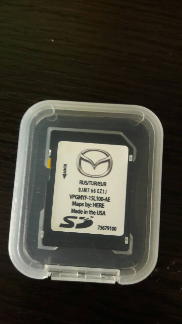

Сообщения: 1
С нами с 14.02.2018
Re: Навигация для Mazda - 2, - 3, -6, CX-3, CX-5, CX-9, MX-5 [Re: Ozzy-Kiev]
      14 февраля 2018 в 09:29 Гілками Прикріплені файли (0 завантажити)
Поделюсь новостью о том, что уже доступна навигация версии "J". Получил ее вчера, покупку оформлял через EBAY. Продавец утверждает что это самая "свежая" 2018 год
      21 февраля 2018 в 00:25 Гілками
Тулбокс скорее всего месяц производства показывает, т.к. карты появились к продаже в январе 2018-го.
