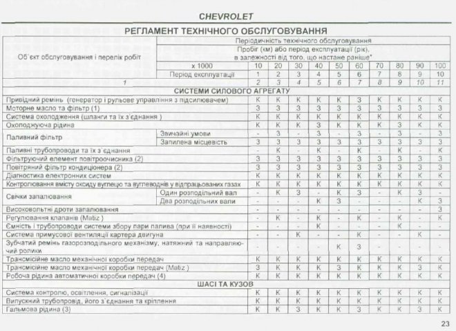

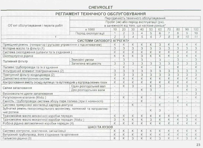

Re: Lacetti помпа [Re: VNB]
      11 сентября 2017 в 16:49 Гілками Прикріплені файли (0 завантажити)
так отож... у Лачика замена помпы регламентом НЕ предусмотрена
http://www.mclub.kiev.ua/ru/avtoservis_chevrolet_tablitsy_to.htm
или так:
так отож. у Лачика замена помпы регламентом НЕ предусмотренаhttp://www
