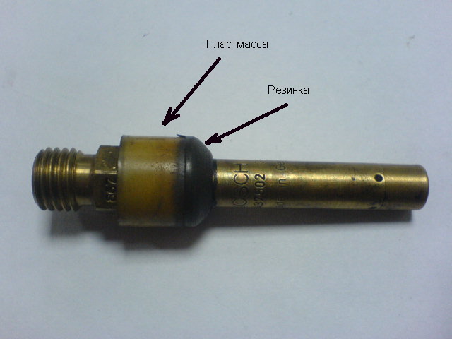

Итак, после 16 лет эксплуотации решил заменить форсунки на своём Форде-Эскорте1990г. 1,6 CVH форсунки, были куплены 4 новые и вынуты старые, и вот тут назрел вопросик: На старые форсунки установлены резиновые уплотнители вместе с пластиковыми держателями которые у меня НЕ СНИМАЮТСЯ!! и страшно сломать т.к. насчёт новых уплотнений мне сказали что не продаются, что делать? может кто знает как эти уплотнители правильно снять и одеть на новые форсунки, или может где всётаки продаются новые уплотнители?

продаются только поискать надо (+) [Re: Asvon]
      20 июля 2006 в 11:04 Гілками
в Киеве на Перовском авторынке видел

Уплотнительные кольца [Re: Asvon]
      20 июля 2006 в 11:50 Гілками
при желании колечки таки снимаются, но зачем?!!!
тем более, что ставишь новые форсунки
Ставь и новые кольца.
Они есть на Перова поотдельности и в составе ремкомплектов
(2 кольца+пластиковый колпачек на форсунку+металлическая сетка в форсунку).
Я пару недель назад покупал в Белом Доме по 3 грн/шт

А точно вот такие? (см.фото) а то я сегодня весь автобазар облазил, нашли только резинки на Мерс, а на мою нету
p.s. резинка там идет под всем пластмассовым кольцом

так у тебя чтоли мех впрыск ??? ... (+) [Re: Asvon]
      20 июля 2006 в 14:49 Гілками
мы с БОСом имели ввиду явно лругие форсунки ..

Угу, именно он, инжектор KE-Jetronics c мех впрыском

тогда прийдется подбирать ... (+) [Re: Asvon]
      20 июля 2006 в 15:26 Гілками
что станет ... это действительно сложнось ...

Ладно, если вернуться к варианту удачно снять эти старые уплотнители с "одубевшей" резиной и поставить на новые форсунки, чем и как можно обеспечить отсутствие подсоса воздуха, хм, как вам варианты:
1.Замачить резинки в керосине (говорят можно их сделать мягче)
2.По этим резинкам слегка намазать силиконовым герметиком (не выгорит ли или не скрошится не знамс)

о идея .... найди кто тебе их из фторопласта ... (+) [Re: Asvon]
      20 июля 2006 в 16:21 Гілками
выточит ... а резинки думаю кольца можно подобрать
из круглых которые россыпью продаются на томже перова ...
или может обычные форсуночные под електронный впрыск какието подойдут ...
