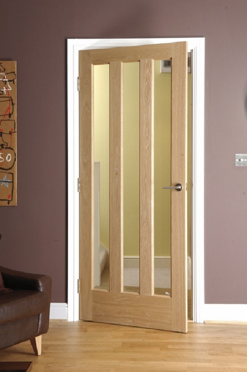

Подобной темы не нашёл поиском, а вопрос важный для многих.
В общем есть неспешная но важная задача - купить и установить межкомнатные двери.
Вариант как на фото. Только в санузел только с одним вертикальным стеклом, остальные заглушка. Но то такое.
Самое важное - выбор материала отделки/фурнитуры.
С замком всё понятно, я выбираю с пластиковым язычком, а ручки на розетках. С петлями не совсем ясно, чем влажковые лучше обычных (или хуже)
А вот с отделкой отдельная песня.
В квартире есть животное. Животное - собака. Собака не любит закрытые двери, поэтому каждый поход в кабинет к белому товарищу сопровождается постоянными прыжками к ручке в попытке открыть двери. (как отучить от этого, ума не приложу)
Так вот.
- бумажная ламинация. По моему, самый слабый вариант для меня.
- шпонирование натуральным шпоном. Если/когда сцарапает лак, то можно всегда снять и перекрасить. Или я ошибаюсь?
- покрытие плёнкой. Какая тут устойчивость к такого вида нагрузкам? Минус понятен - не ремонтопригодно.
- покраска. Здесь как?
Ваши варианты? Есть продавцы/монтажники/любители/профессионалы?

Тоже актуально-присоединяюсь, послушаю. Нужно в туалет,ванную. Со зверями- такая же проблема+ нужен лаз для кота. Он любитель посидеть в одиночестве

Про зверей не подскажу - у меня кот 16,5 лет. Сильно уже двери не царапает. А вот по формату двери скажу своем мнение - живу в новой квартире год. От стеклянной вставки я бы однозначно отказался. Супруга настояла и теперь это чудо уже позвякивает. Материал - у меня ясень, так что в этом аспекте мой опыт ни к чему. Вот что еще полезное - резиновый уплотнитель по периметру двери - значительно тише закрываются.

harald67 14.09.2017 12:13 пишет:
Я думал резиновый уплотнитель, это такая же обязательная штука как и петли с замком.
А вот всем всем прям рекомендую замок с пластиковым язычком. Магнитный язычок мне что то не внушает доверия (было пару негативных рекламаций) А вот с пластиком у меня в офисе стоит десяток артдоровских дверей уже 5 лет полёт нормальный. Двери ооочень тихонько закрываются.

Добрый Эээх 14.09.2017 12:31 пишет:
Это тоже само собой разумеюшееся . А вот на счет стекла - я бы не ставил.

1) круглые ручки, если собака пытается открывать дверь лапой. Минус - изнутри неудобно открывать, ручка сильно близко к коробке. Решение - круглые снаружи, обычные внутри. Подбираются из одной коллекции в одном цвете. Да, у меня тоже собака, очень была озадачена невозможностью открыть дверь как раньше. Сейчас уже и пытаться перестала.
2) пленка не самый лучший вариант, но у меня вполне держится. На случай, если собака ее таки проковыряет - поставлю декоративную латунную накладку и забуду о проблеме навсегда, благо дело дизайн позволяет )
3) есть такая фабрика - Wakewood - так вот -- ни в коем разе, даже под страшными пытками. Те еще бракоделы, и с рекламациями у них туго.
4) замки с магнитными язычками - пол года, полет нормальный. Закрываются тише, чем с пластиковыми (до этого как раз пластиковые стояли). пока не могу найти к чему придраться
5) уплотнитель по периметру - это да. А еще гривен 350 стоит выпадающий вниз при закрытии двери порожек с резинкой. ставится в пропил в полотне (надо фабрику предупредить или их же озадачить всей конструкцией одновременно).
и в одной, и во второй квартире стекло на всю дверь. В первой лет десять - ничего не позвякивает, во второй - полтора года, тоже ничего не позвякивает.

Малена 14.09.2017 12:56 пишет:
так берите его с собой
Сейчас дверей нет, так и происходит. Полный контроль - сидит возле ванной, сидит напротив туалета. Наблюдает, вдруг что не так ))))))

Круглые ручки - крайне нэвдобно. На старой квартире такие поставить пришлось. Мокрыми руками не откроешь, качество таких ручек всегда полный абзац.
Придётся мирится.
Просто стекло надо на герметик садить, а не просто в паз вставлять. Глухие двери однозначно в квартире не хочу.

Добрый Эээх 14.09.2017 13:09 пишет:
Все учтено. Все равно гремит. А ручки - только круглые. Иначе рано или поздно карманом зацепишься и одежку угробишь.

Добрый Эээх 14.09.2017 13:03 пишет:
ну так и отлично! зачем что-то менять?
мой, например, еще и лает, если я в душ иду. спасает дуру, идущую топиться а так я уже себе не представляю, как это без собак в туалет ходить

harald67 14.09.2017 13:10 пишет:
ни разу ничего дома не угробила. а круглую и правда не открыть + все зацапано заляпано вокруг. фу
Не, это вы уж слишком.
Так и до круглых кроватей не далеко. И стульев без ножек. И круглых комнат и мягких стен.
А почему резиновый??? В Эпицентре специальный для дверей фетровый самоклейка, закрывается приятненько м'якенько

Добрый Эээх 14.09.2017 13:22 пишет:
Ручки дома круглые, на работе, когда ремонт делали - на круглых настоял. Я просто в пиджаке 5-6 дней в неделю (когда на работу собираюсь или с работы прихожу - так и по квартире какое то врем хожу), а карман пиджака аккурат на высоте той кочерги получается. Так я еще и ручки круглые поставил 1.2 м от пола - чтобы выше кармана были.
Круглой кровати нету. Но все в квартире продобрано и размещено так, чтобы миинимизировать вероятность за что-то зацепиться. Почему нет? Для себя ж делал.

1.По такому типу дверей(без горизонтальной составляющей каркаса) нужно делать каркас из твердых пород. Сосну быстро поведет в вертолет
2.Обклеить шпоном.
3. Тонировать в любой цвет
4. Несколько слоев лака.
5. Либо покрасить без всякого шпона предварительно хорошо прошпаклевав и прогрунтовав.
Покраска дешевле и в эксплуатации перекрасить тоже легко.
Если дверь шпон, то и коробка тоже.

      16 сентября 2017 в 18:04 Гілками
В магазинах таких как на нижнем фото не видел вообще.
Папа Карло предлагает нечто похожее - Cosmopolitan CP-04.
Но у них там клеенный брус и вряд ли из прочных пород. Сосна в лучшем случае.
Видел Двери Белоруси, но смущает что там МДФ шпонированый.

Добрый Эээх 16.09.2017 18:04 пишет:
Вы занимаетесь дверями?
Может сделать на заказ из ясеня? Бюджет будет естественно выше.
