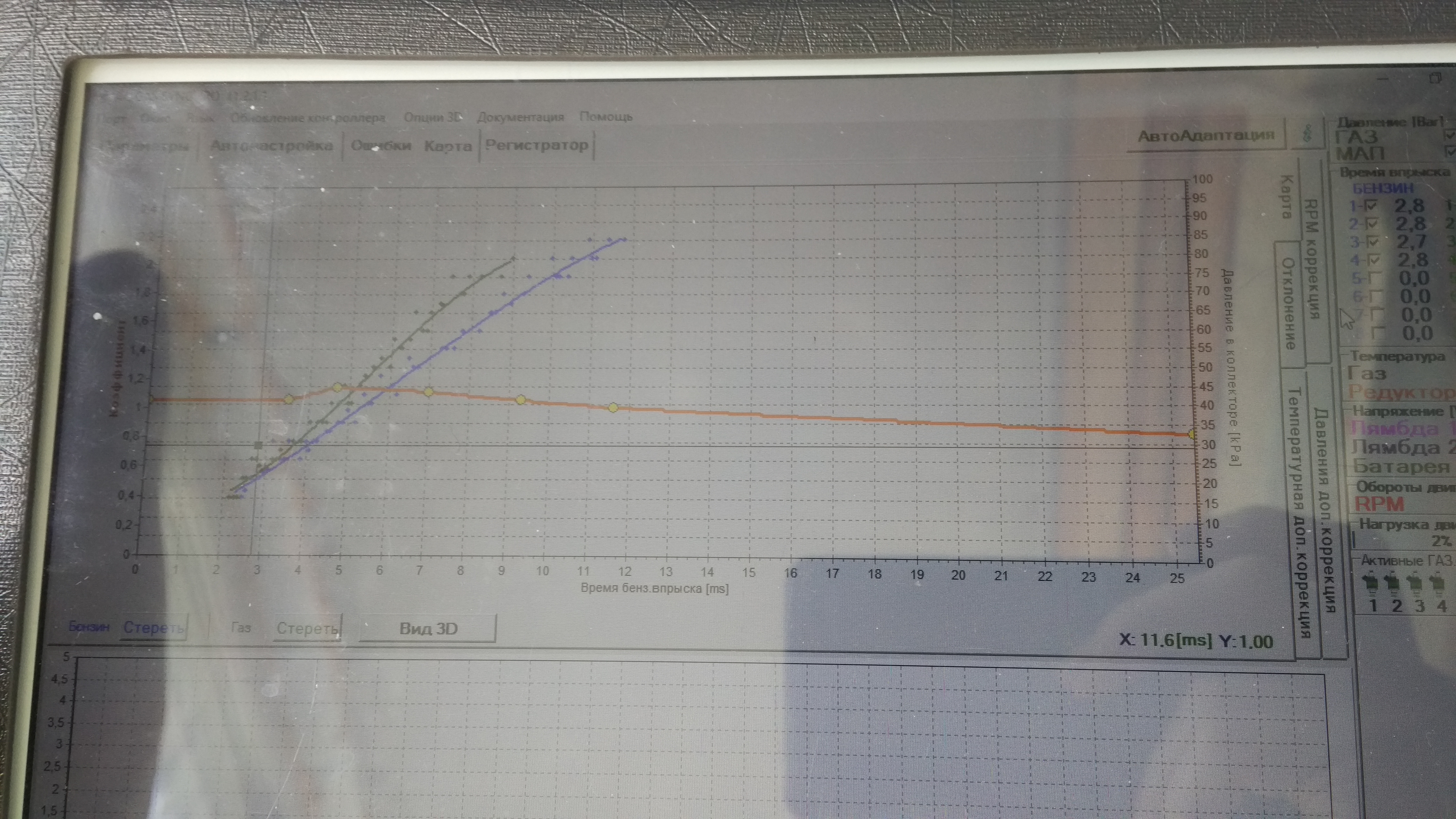

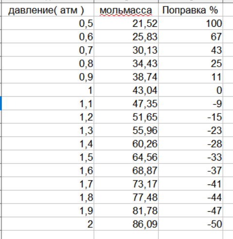

      10 марта 2020 в 15:39 Гілками Прикріплені файли (0 завантажити)

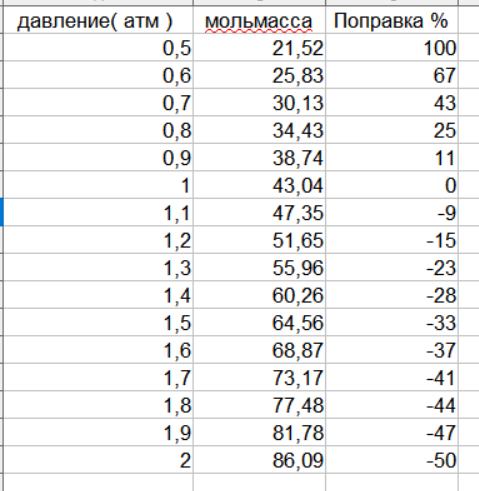

можно , коєффицциент для баракуд можно и меньше, чем тот что у тебя
еще надо коррекцию по давлению сделать , счас попробую изобразить
о вот тут есть https://gbo4.net/korekciya_po_davleniu_gaza.html
ну или моя таблица ( рассчетная через мольмассу при изменении давления в принципе совпадает с тем что в статье ) , я обычно строю все при давлении 1 , как оптимального для всего .
можно , коєффицциент для баракуд можно и меньше, чем тот что у тебяеще надо коррекцию по давлению сделать , счас попробую изобразить о вот тут есть https://gbo4.net/korekciya_po_davleniu_gaza
Змінено MadMax (20:30 10/03/2020)

Re: Форсунки ГБО и расход. [Re: MadMax]
      11 марта 2020 в 11:37 Гілками
MadMax 10.03.2020 15:39 пишет:
подскажи как бы выглядела эта таблица при давлении 1,3

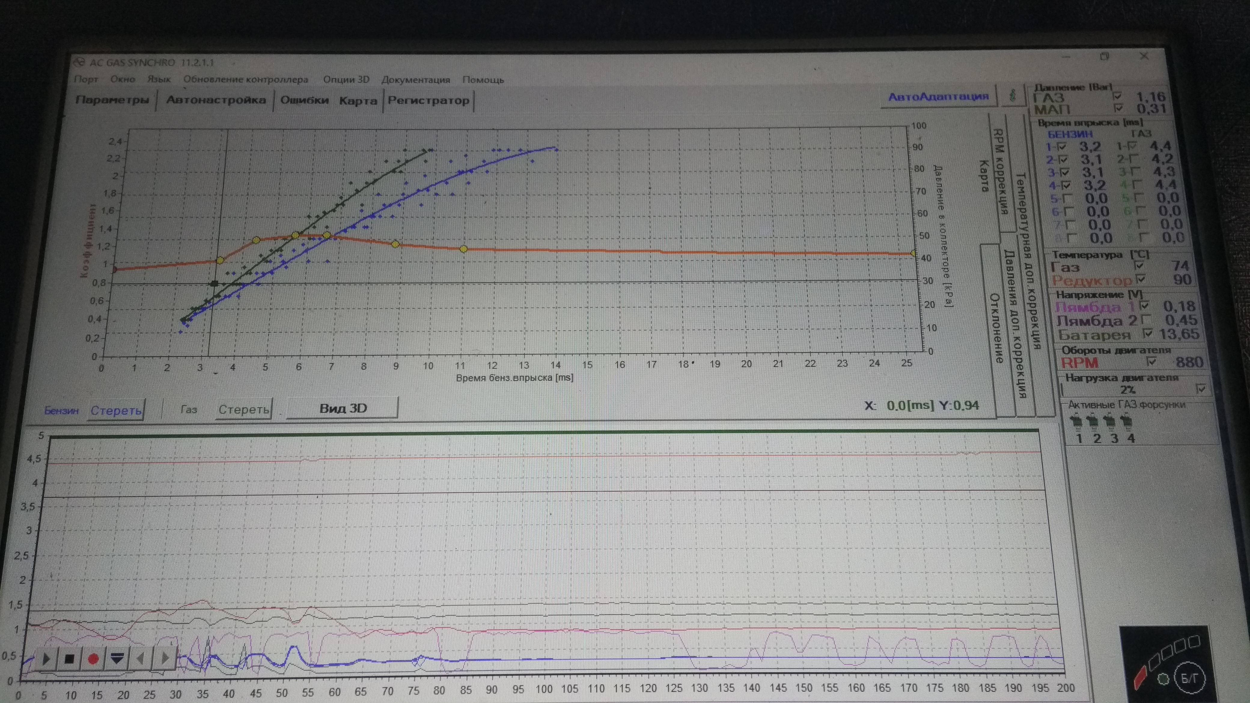

Re: Форсунки ГБО и расход. [Re: kulibin]
      13 апреля 2020 в 14:20 Гілками Прикріплені файли (0 завантажити)
Получилось по тримам отстроить чтоб долгосрочная выше +- 10% не вылазила, в основном в районе +-5-6 %. Но карта выглядит вте так же горбатой. Зато нет чека и расход в городе до 13 л стал. Либо стал за 8 лет обнулить нужно или он так работать стал через ж. Хотя есть вариант откатить прошивку на старую 9.хх версии на которой поменьше расход был. И кстати это у стала такой глюк что он показывает нагрузку на хх в 10 раз меньше чем по обд видно.
      13 апреля 2020 в 16:09 Гілками
Різниця між кривими великувата?
Я хз, але, здається, на малих тривалостях лінію коефіціенту треба підняти до того ж рівня, що і далі (біля 1.2). І тоді вона матима класичну спадаючу форму, з 1.2 до 1.0.
Зазор "плюс - мінус десять" це надто багато. Повинно бути ніяк не вище нуля (не йти в плюс), а лише в мінус (тобто, в багату суміш). Тобто, від 0% до -10%.
Змінено VovkZ (16:16 13/04/2020)

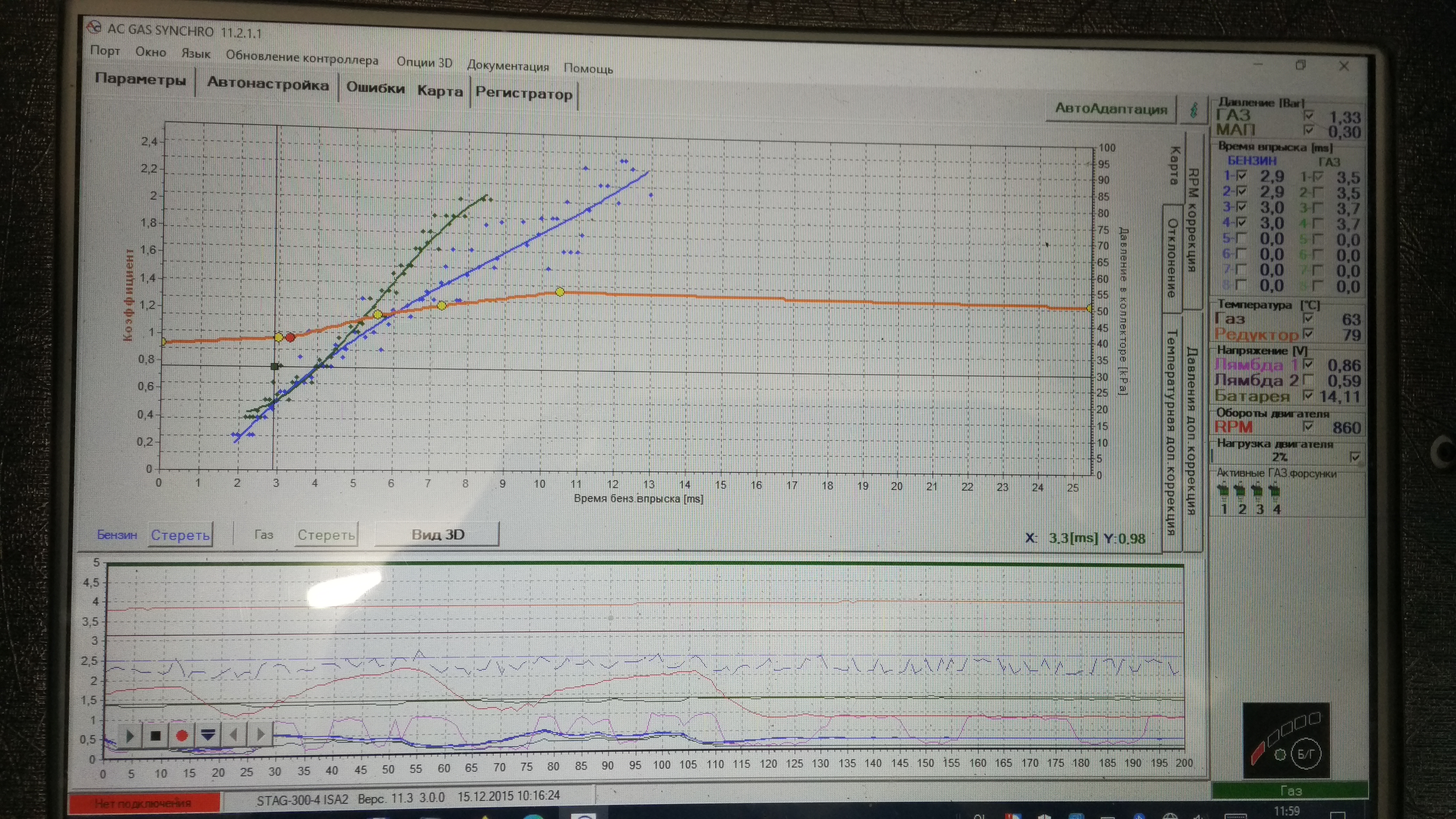

      6 мая 2020 в 23:37 Гілками
У меня стаг 300 и барракуда форсунки в упор не хотят совпадать карты, точнее стаг их сводит но при этом бедная смесь, коррекции могут доходить до +32 в пике в итоге ошибка Р0171, приходится как на фото руками поднимать кривую чтоб хоть максимум в +10 было долгосрочной. На днях поднял давление с 1.1 до 1.2 при тех же жиклёрах 2.5мм, ехать стала ещё веселее но с кривыми почти тоже выходит, уже приготовил жиклёры 2.6мм (хотя нужно по таблице 2.7мм примерно но сверли такого не было под рукой) Завтра утром поставлю их. И кстати разница таки есть в стаге какие именно выбирать форсунки в нём а не любые 2ома.
Змінено kulibin (23:54 06/05/2020)

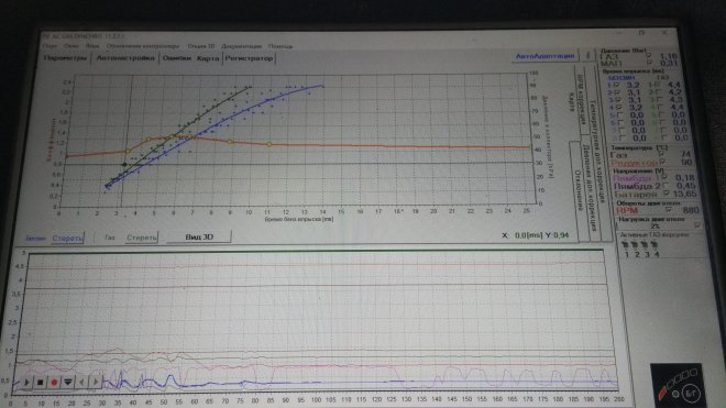

      6 августа 2020 в 15:53 Гілками Прикріплені файли (0 завантажити)
Пот так выглядит карта , вывел так чтоб коррекции были минимальными, только вот не могу понять почему так на стаге при этом так карты расходятся.

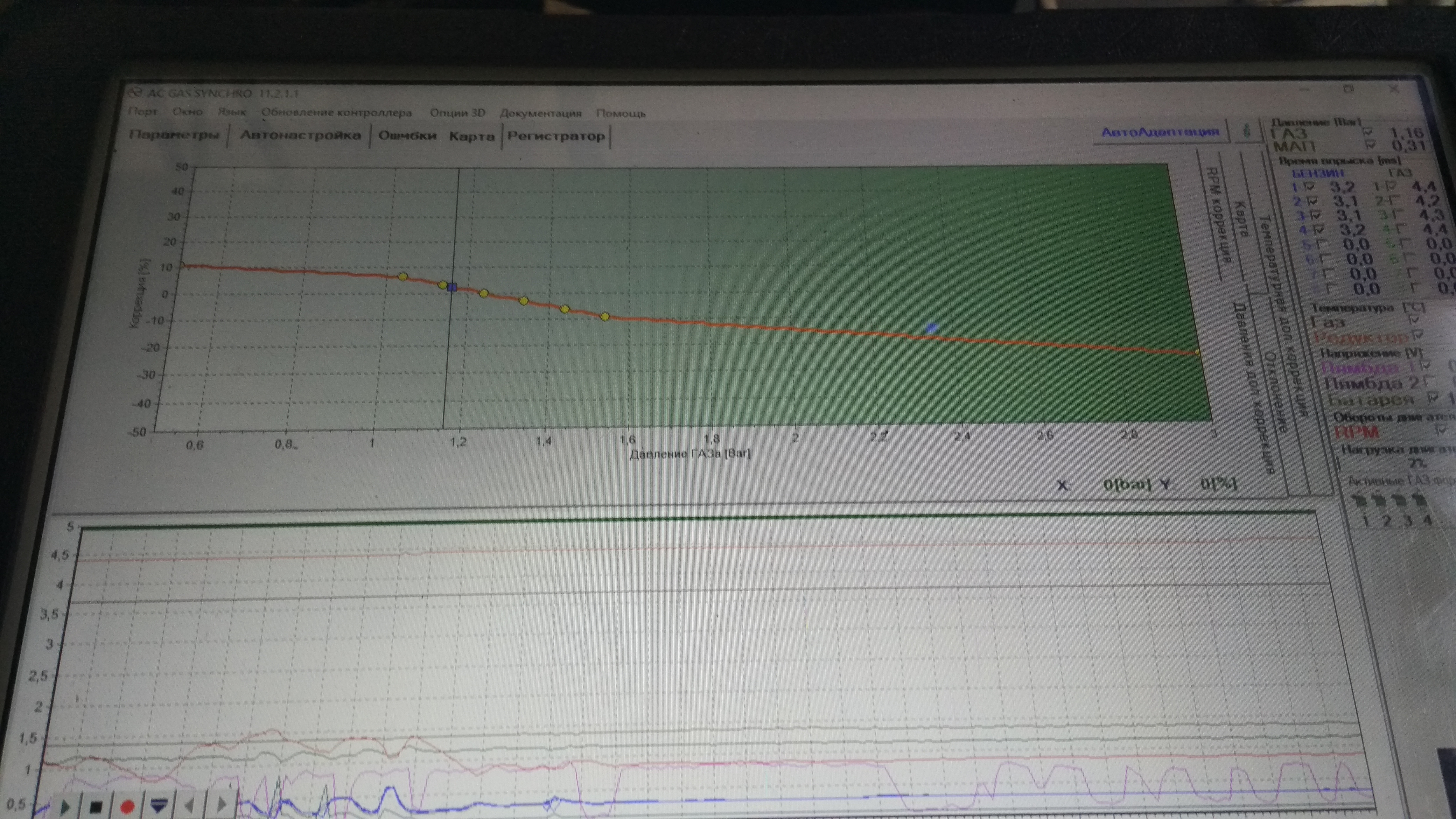

      6 августа 2020 в 17:08 Гілками Прикріплені файли (0 завантажити)
Это по давлению . Ещё заметил такую вещь. Стаг покахывает время на хх 3.2мс а по обд 2.2мс при чём разными прогами . Это нормально?
Змінено kulibin (17:11 06/08/2020)
      21 мая 2021 в 12:04 Гілками Прикріплені файли (0 завантажити)
Кто может прокомментировать почему так с графиками выходит? Это подстроил газ по тримам. Редуктор давление держит стабильно. при тапке в пол может на 0,2 просесть. Жиклёры сейчас 2.5мм. Но думаю их совсем выкрутить сегодня.
Кто может прокомментировать почему так с графиками выходит. Это подстроил газ по тримам
Змінено kulibin (12:06 21/05/2021)
