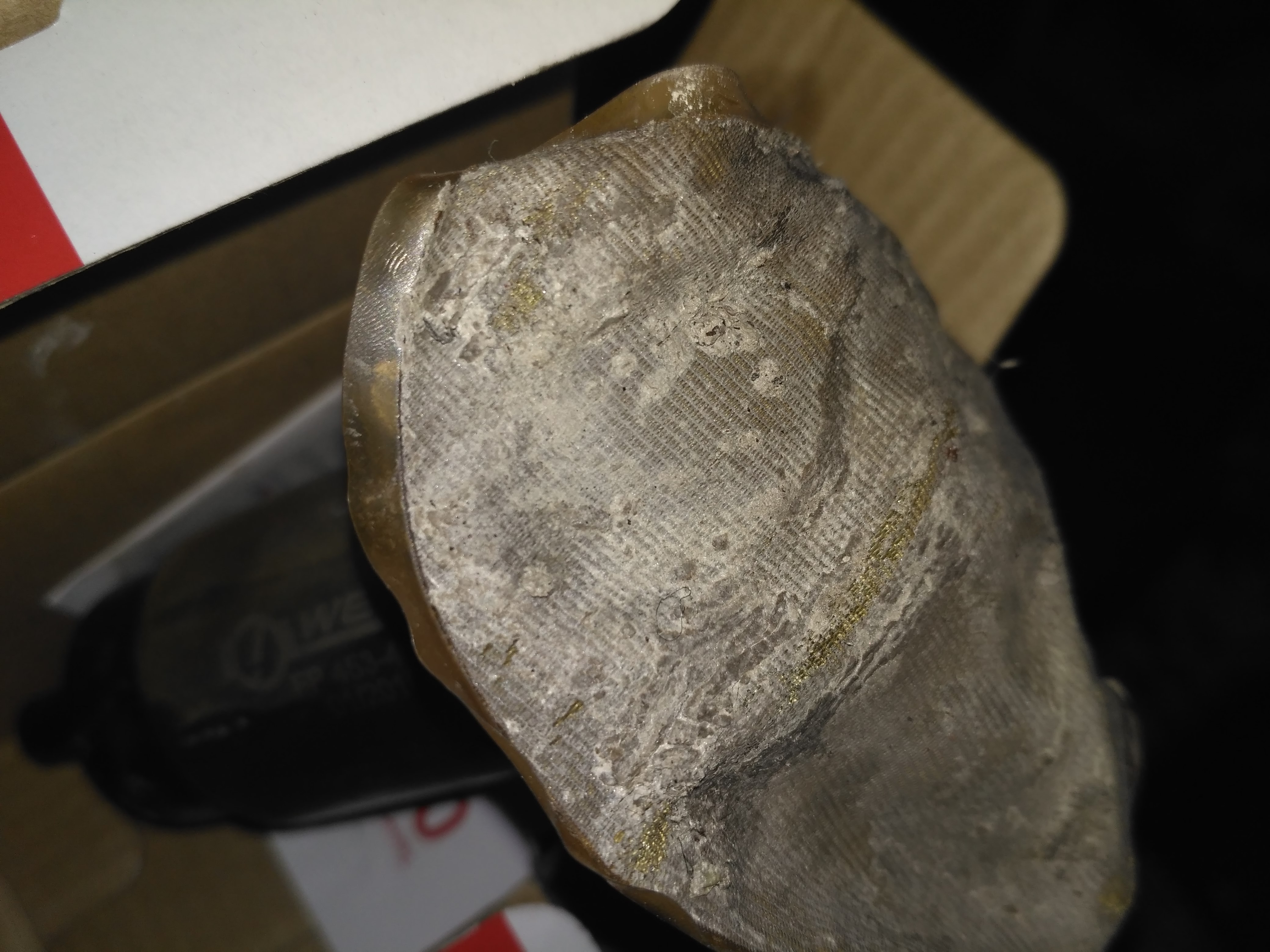

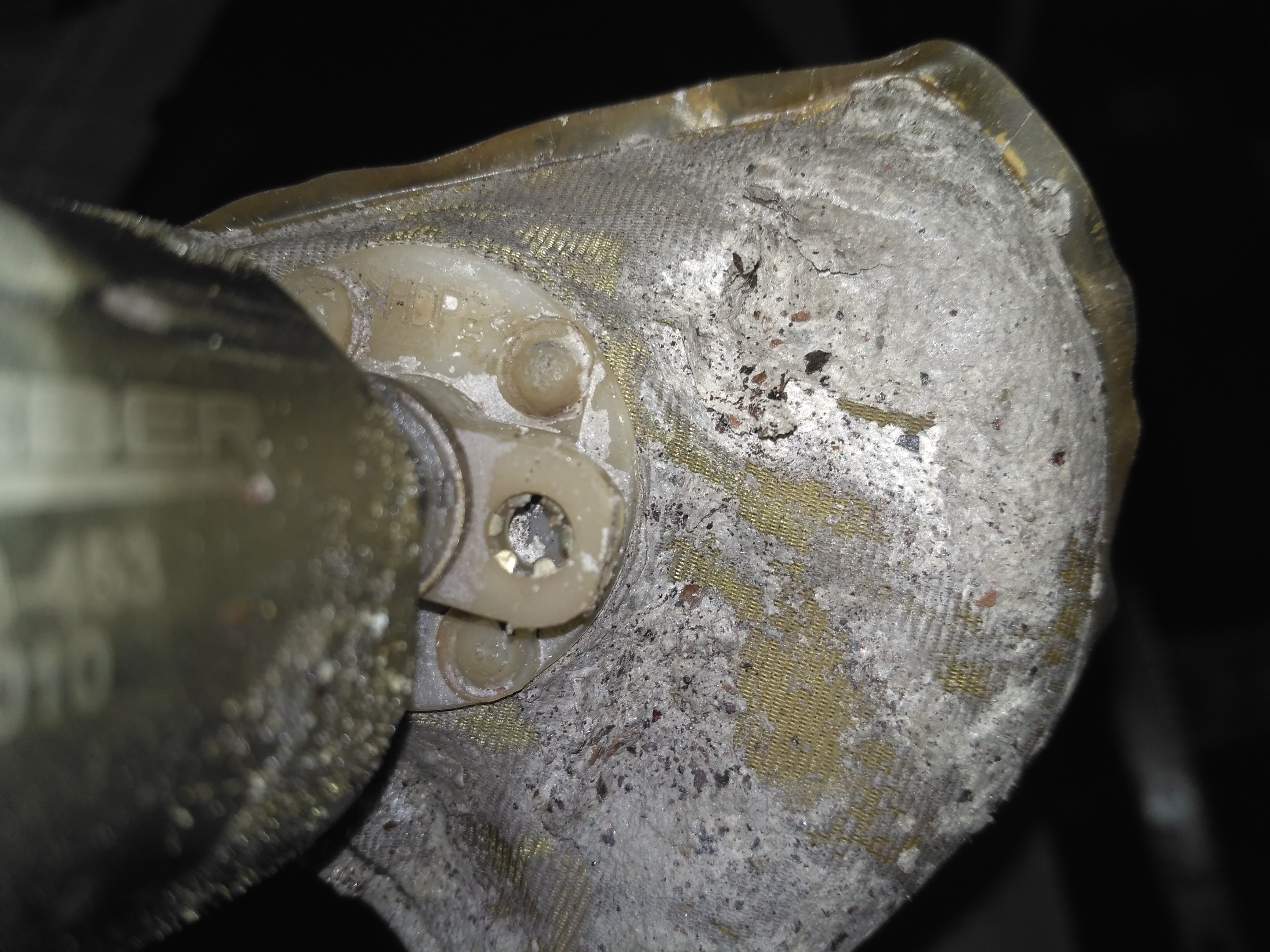

Вчера сдох резко бензонасос на профильной машинке. Сегодня прикупил запцацок и поменял. Сказать, что был в шоке - ничего не сказать. Весь бак покрыт слоем белесой массы (парафин?). На месте бензонасоса я бы застрелился год назад . Зато понял, что +4 грн за литр на Воге - вовсе не дорого. Да и машинка явно веселее бегает..

Еще сетка насоса..
Еще сетка насоса.

Название АЗС, закодированным шифром, в студию, просто ради интереса.

Вообще не помню название... Кто бывает в наших краях - на "Околице" в Северодонецке. Но в любом случае, заправка не сетевая и принцип про дешеву рибку сработал четко.
З.Ы. Завтра буду в том районе и зафоткаю заправку. Может кому название и скажет что..
Очередной вброс непонятно о чОм.
Сколько лет этому фильтру? От рождения машины? Пробег? Я думаю это нормально в таком случае .. ХЗ шо за всю историю туда лили.
Резко сдох насос, это сколько он проехал за свою жизнь? Может просто насос хороший был, или никто не обращал внимания на его жалобы ..
Для непонятливых - насос был хороший, проехал тыщ 40 всего. Никаких симптомов не было. Просто после очередной остановки машина не завелась. ХЗ что лили в бак примерно год или 10-13 тысяч пробега. Тема о качестве бензина на ноунейм заправках. Так понятнее?
Все по наитию должны были цифры понимать, без их публикации .. да.
40 тыщ ХОРОШЕМУ насосу - это значит что это уже не оригинал, но "хороший". Почему ему такой титул присвоили - непонятно. А про налет на фильтре - то такое .. достаточно раза-другого заправится дерьмецом, потом не отмоешься. При чем даже очень на бренд-нейм можно такое получить.
Нет смысла делать выводы по какому-то отдельному случаю о глобальных проблемах человечества.
