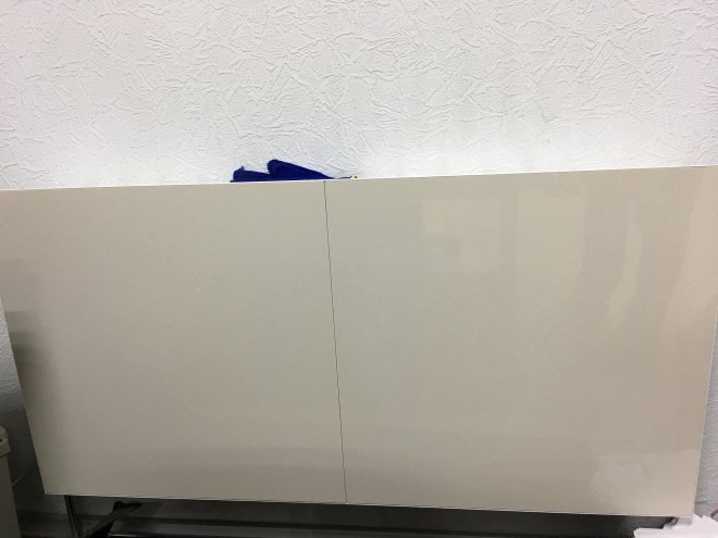

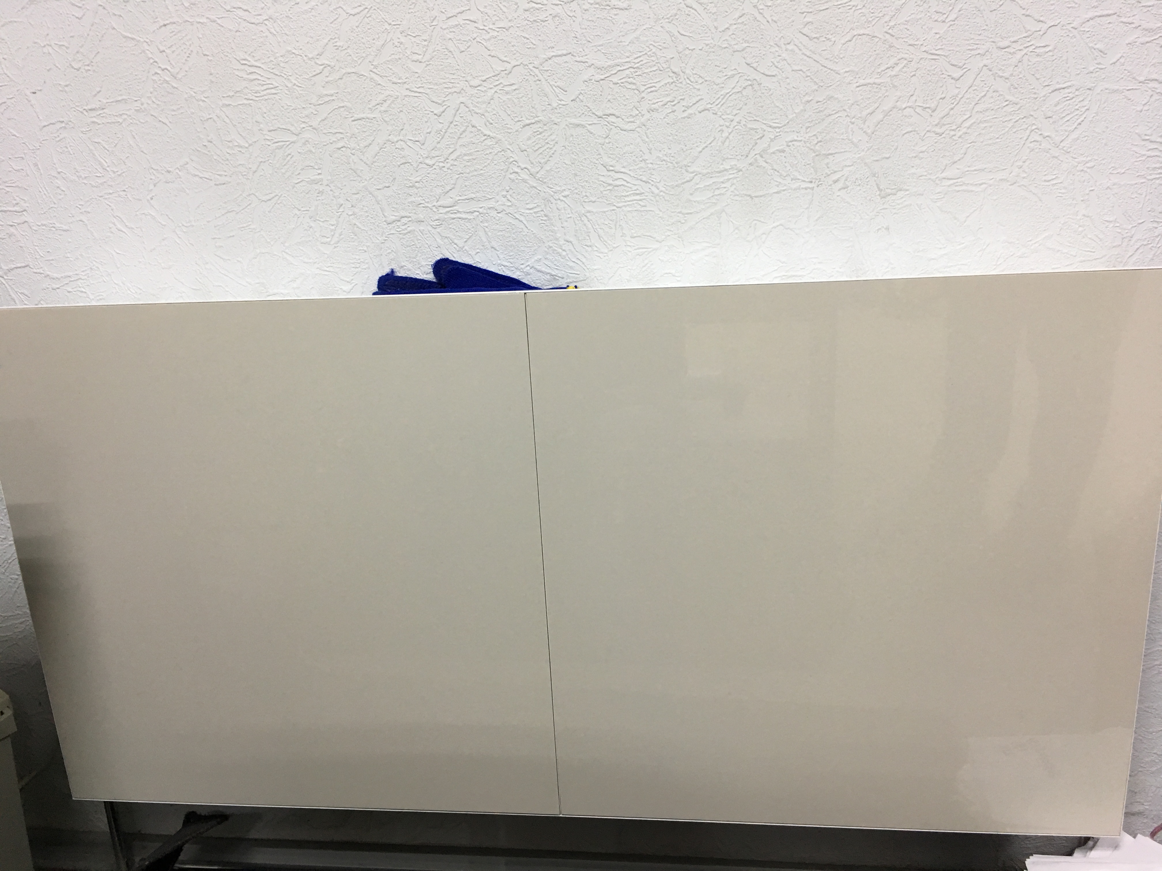

Прошлой осенью на фирму купили Flyme и полностью отказались от отопления. Зиму пережили в тепле. В этом году домой такой же поставил.
В офисе обогреватели окупились за первый сезон. Греем дальше)
Ps перед покупкой никто в них не верил
