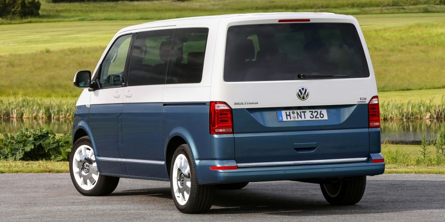

Краска vs пленка - кто что посоветует?
Есть идея сделать мультик двуцветным - верх белый, низ голубой. Что-то вроде такого заводского окраса для Т6
Что лучше - покрасить или оклеить пленкой?
Плюсы пленки - можно потом снять, дешевле(?), быстрее
Плюсы покраски - все равно низ нужно подкрасить по кругу дефекты, надежнее чем пленка

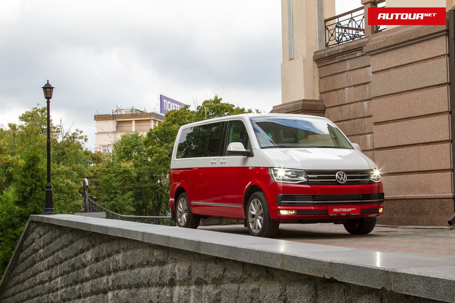

Мне нравится больше так. Красный низ. Белый верх. А так да лучше покрасить

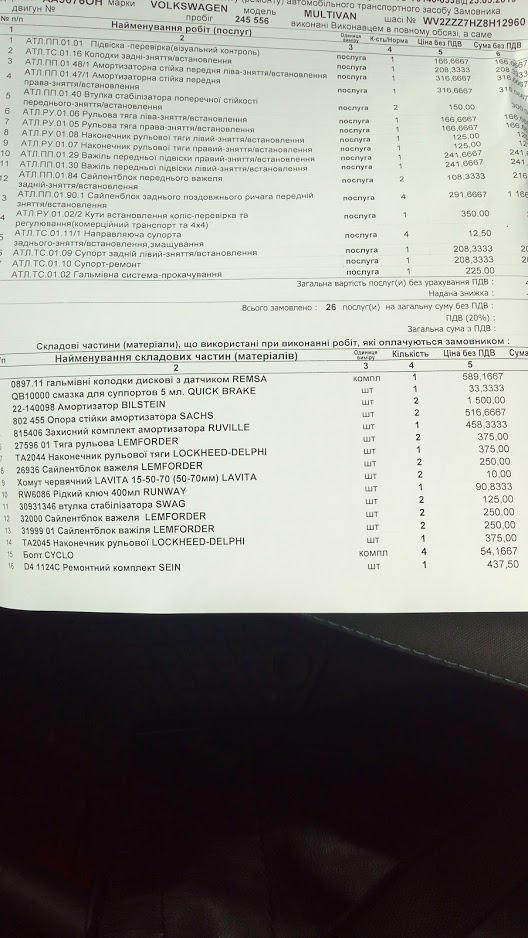

      23 мая 2019 в 13:10 Гілками Прикріплені файли (0 завантажити)
egorka 16.03.2019 12:53 пишет:
Ходовую сделал?
Да, сегодня забрал с СТО. 16 тыс. грн и все как новое ))))

Цены по работе недорого. Это официалы? Или просто знакомое Сто
Достоевский ****
UA
Сообщения: 9899
С нами с 08.09.2005
Re: VW Multivan T5 2008: история одной авантюры [Re: Igor71]
      26 мая 2019 в 22:01 Гілками
egorka 24.05.2019 18:00 пишет:
Судя из аббревиатур в счёте - это АТЛ.
Мельком пробежался по списку, на запчасти цены завышены раза в 1.5

АТЛ Львов, недалеко просто от работы, удобно машину оставлять.

Alex_I 26.05.2019 22:01 пишет:
по ценам нормально за работу по Запчястям впринципе тоже. Например рулевая тяга примерно так и стоит. Амортизаторы примерно в той же цене. По другим позициям не подскажу не помню. В Киеве по работе было бы дороже.

egorka 26.05.2019 22:52 пишет:
В прайсе выше цены на запчасти/работу указаны без НДС, т.е надо добавлять ещё 20%.
Иногда заезжаю в АТЛ на диагностику или если что-то по мелочи сделать, расценки на работу у них одинаковы по всей Украине.
По запчастям открываем автопро и смотрим позиции из счёта по наличию в Киеве в рознице:
Амортизатор подв. vw t5, multivan передн. газов. b4 Bilstein 22-140098 1285 против 1800 (АТЛ)
Опора амортизатора (с подшипником) 1.9-2.5tdi t5 SACHS 802455 355 против 620 (АТЛ)
Пыльник аморт. компл. vw t5, multivan передн. Ruville 815406 400 против 550 (АТЛ)
Наконечник рулевой тяги Delphi TA2044 340 против 450 (АТЛ)
Сайлентблок переднего нижнего рычага (Задний) Lemforder 26936 190 против 300 (АТЛ)
Втулка стабилизатора переднего (Диаметр мм:24) SWAG 30931346 132 против 150 (АТЛ)
Сайлентблок заднего нижнего рычага (Внутренний) Lemforder 32000 207 против 300 (АТЛ)
Сайлентблок заднего нижнего рычага (Внешний) Lemforder 31999 207 против 300 (АТЛ)
Ремкомплект суппорта тормозного заднего Autofren D41124C 327 против 525 (АТЛ)
Колодка торм. диск. vw t5 (7hm), t5 (7hb, 7hj) задн. REMSA 0897.11 545 против 707 (АТЛ)
У меня тоже минивен (MB Viano) и я почти все запчасти заказываю у поставщиков из Львова, Черновцов, Луцка. Плюс дополнительных 1-2 дня ожидания, но выходит ещё процентов на 10-20 дешевле.
