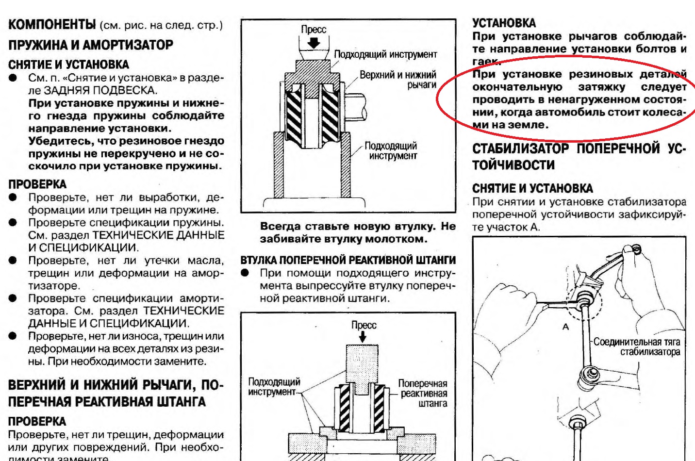

Khimik 01.11.2017 10:46 пишет:
Ну ж написали вище...
Розтяг гуми не бескінечний.
При затягуванні в "нулі" маємо допустим 30 град вверх-вниз.
При затягуванні в "мінусі" і опусканні в "ноль" тих 30 вже вибереться.
І де взяти ще 30 при русі ричага вверх?
а без ями на підйомнику - просто гідростойкою виводять ричаг в ноль.
Написали что...?
Свои предположения?
Предположения знакомого ходовика?
Где это описано/подтверждено документально?
Есть нормативы или подобное?

nakamichi 01.11.2017 11:01 пишет:
Написали что...?
Свои предположения?
Це очевидні речі, якщо хоч раз взяти ричаг з сайлентом в руки і подумати головою.
Але раз таке діло - прошу дуже:
Це очевидні речі, якщо хоч раз взяти ричаг з сайлентом в руки і подумати головою.Але раз таке діло - прошу дуже:
