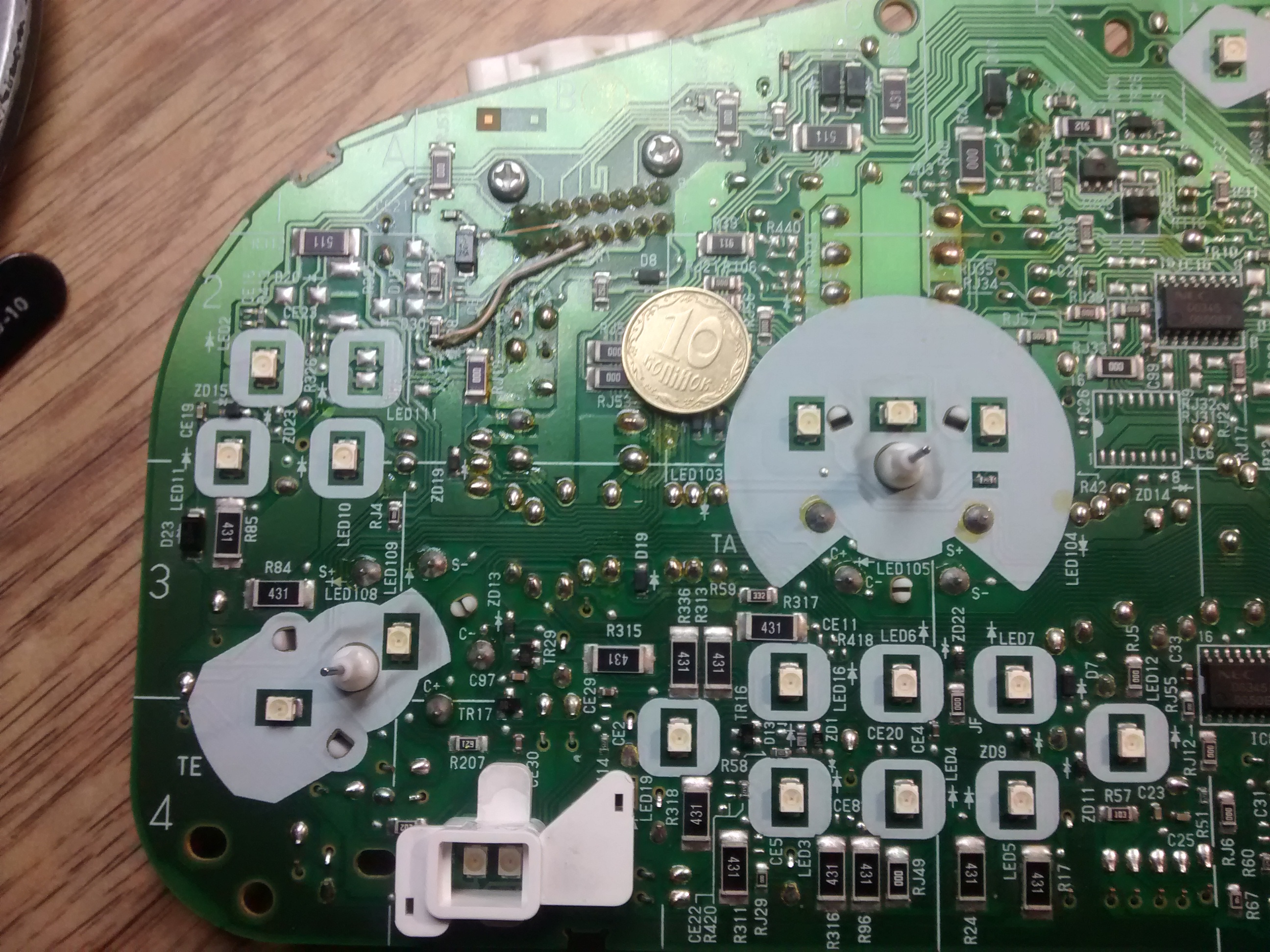

тю... лЭхко
два случая из практики
2109 просит форумчанин помочь, сделать так что бы работала лампочка индикатора малого количества топлива, иначе машина не едет
если посмотреть на схему, то она ни как не связана ни с одной цепью связанной с работой двигателя.
договорились что ТОЛЬКО лампочка.
но перебрали вся практически проводку по питанию, криминала нет, дошли до того шлейфа что на полу валяется как обычно в воде, хозяин говорил что ВСЮ проводку поменял, потом вспомнил, что эту "мелочь" не менял, вроде сильного криминала по питанию не обнаружено, но всё же несколько проводов подозрительных (в том числе и индикаторной лампы) заменили, протестировал машину, уехал довольный, что мы там восстановили, так до сих пор и не знаю, просто убрали гниль.
2 случай мазда 6, не работает стрелка бензобака, приборка самодиагностику проводит на ура. вердикт по форумам, замена приборки, по итогу
выгоревшая дорожка
тю. лЭхкодва случая из практики  2109 просит форумчанин помочь, сделать так что бы работала лампочка индикатора малого количества топлива, иначе машина не едетесли посмотреть на схему, то она ни как не связана ни с одной цепью связанной с работой двигателя
