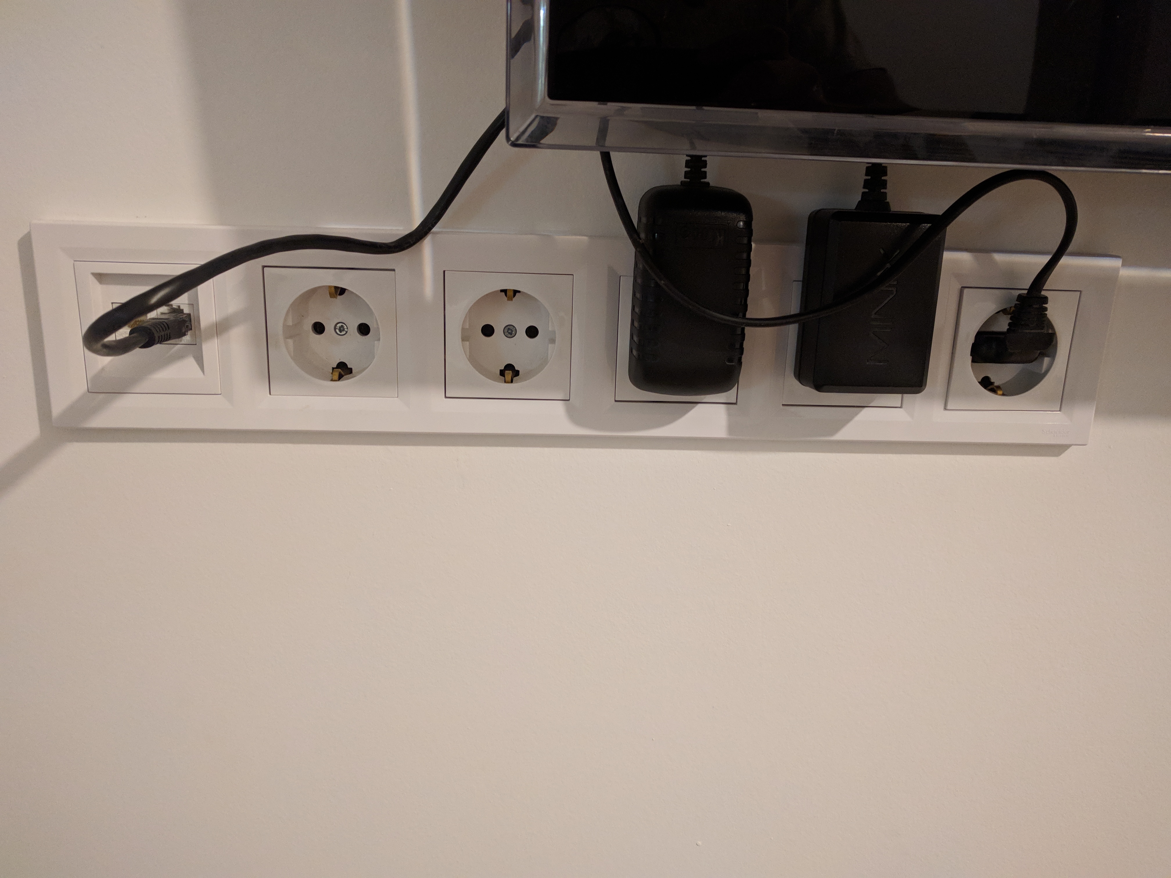

Так 6-местные рамки же . 3-4 норм, больше не стоит делать, лучше тогда 2x3

в принципе согласен
у меня самый длинный узел на 4 розетки
шесть вышло, думаю, с учетом интернета и ТВ?

еще аккуратно отнестись к монтажным коробочкам . у меня был неприятный опыт что один тип коробочек не соответствовал рамкам, если кол-во розеток было больше 3. рамка потом просто не одевалась.

То не коробочки такі, а мастєр фламастєр так їх встановив. Всі коробки стандартні і між центрами 72мм. Є звичайно винятки, але там наборні роз. та вимикачі і в них свої коробки.

Вот так
Вот так

Есть такое... К Шнайдер Асфоре не нашел родных подрозетников, а неродные с нужных сторон заужены, в общем пришлось ковырять и срезать. Два еще ничего а вот монтаж пять в ряд заставил вспомнить много нехороших слов. Поздне купил родные, все идеально по центрам хоть сто штук в один ряд ставь, была бы планка.

Так две розетки ж лишние?
