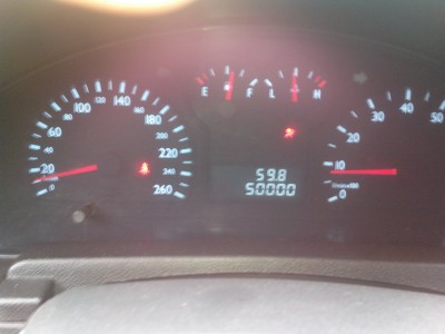

Re: Это у меня термостат накрылся? [Re: Xit]
      24 ноября 2017 в 16:14 Гілками Прикріплені файли (0 завантажити)
В стоковом Истаре стрелка "гуляет" в пределах своей толщины...Летом в жару в пробках стоит строго посередине шкалы, на затяжных спусках или зимой по трассе - на 1-1,5 мм не доходит до центра. Ниже не опускается. Термостат в порядке.
Причем на профильном форуме обсуждали - у всех так.
В стоковом Истаре стрелка "гуляет" в пределах своей толщины.Летом в жару в пробках стоит строго посередине шкалы, на затяжных спусках или зимой по трассе - на 1-1,5 мм не доходит до центра
Змінено Bohdan75 (16:17 24/11/2017)
