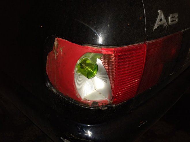

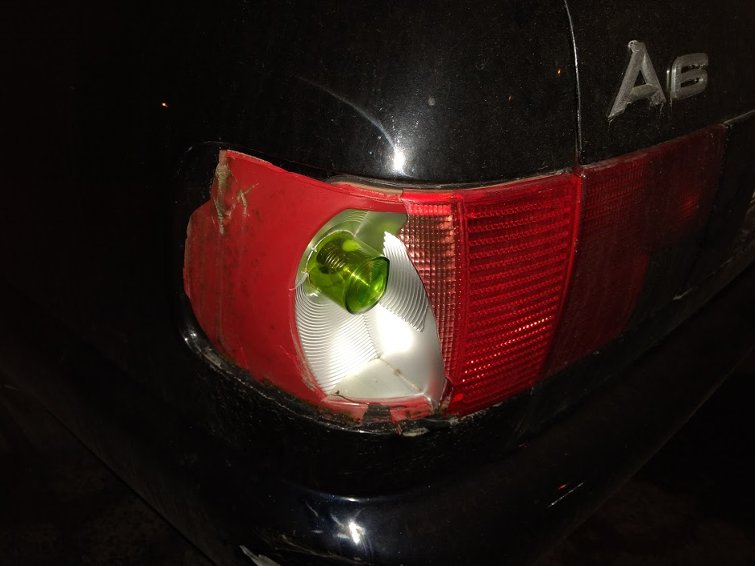

Почему красный фонарь ауди с белой лампочкой "моргает" желтым
