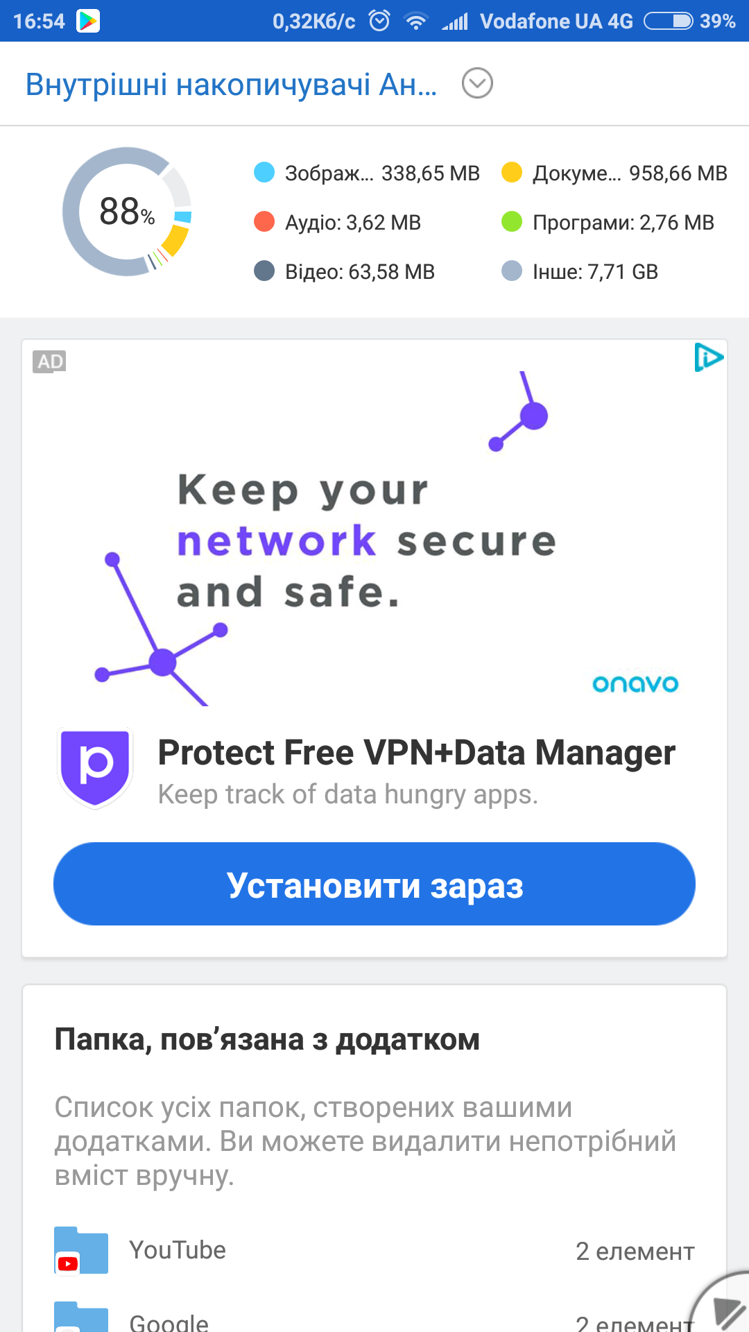

В телефоне решил почистить внутреннюю память, а то как то из 16 гиг доступным только 1, и увидел, что память забита не музыкой и картинками, которые по умолчанию на карту памяти ложатся, а чем то "иншим"...Собственно прилагаю скриншот, подскажите, чем эти инши открыть да почистить

Re: Інше в андроиде на 8Гиг [Re: Beard]
      20 декабря 2017 в 09:15 Гілками Прикріплені файли (0 завантажити)
Скрин
Скрин

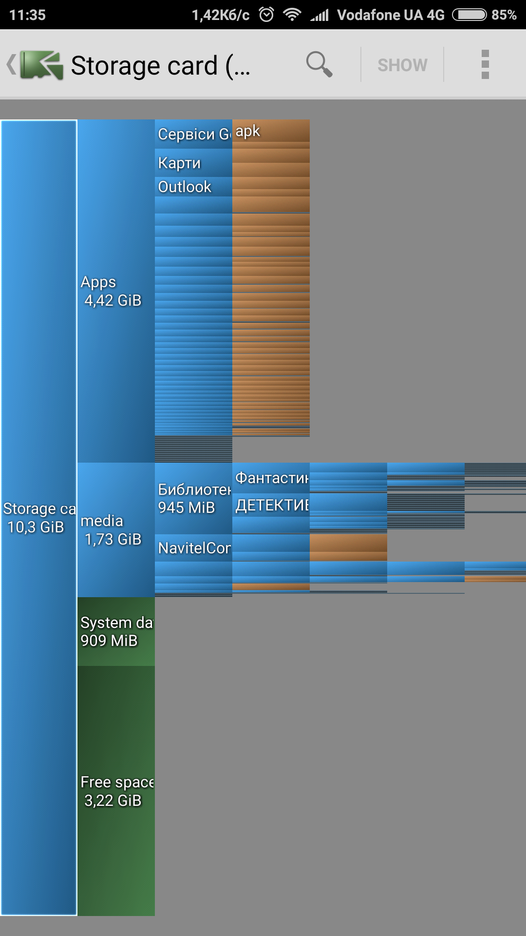

Попробуй кэш play market-а и gmail-а подчистить. В настройках - приложения.
Можно еще вот этим глянуть, я через него и нашел, куда делось место
https://play.google.com/store/apps/details?id=com.google.android.diskusage&hl=ru

      21 декабря 2017 в 11:41 Гілками Прикріплені файли (0 завантажити)
Кеш чищу регулярно, оптимизатор какой то тоже есть, оперативну подчищает.
Но после теста вышеназванной программой понял где собака порылась ... Это ж аналог программой файла виндоувского создаётся и наполняется постоянно...
Кеш чищу регулярно, оптимизатор какой то тоже есть, оперативну подчищает. Но после теста вышеназванной программой понял где собака порылась

Beard 21.12.2017 11:41 пишет:
Из скриншота непонятно, как я понял это скрин после очистки

DKTigra 21.12.2017 14:11 пишет:
Не, вот так графически прога показывает на что расходуется память. Кликабельно, расширяя экран видно все до еденичных файлов...

Beard 21.12.2017 23:22 пишет:
А =) Так я ж ее и советовал выше
Думал ты виновника покажешь - но как я понял, там от всех понемногу кэша набралось.
