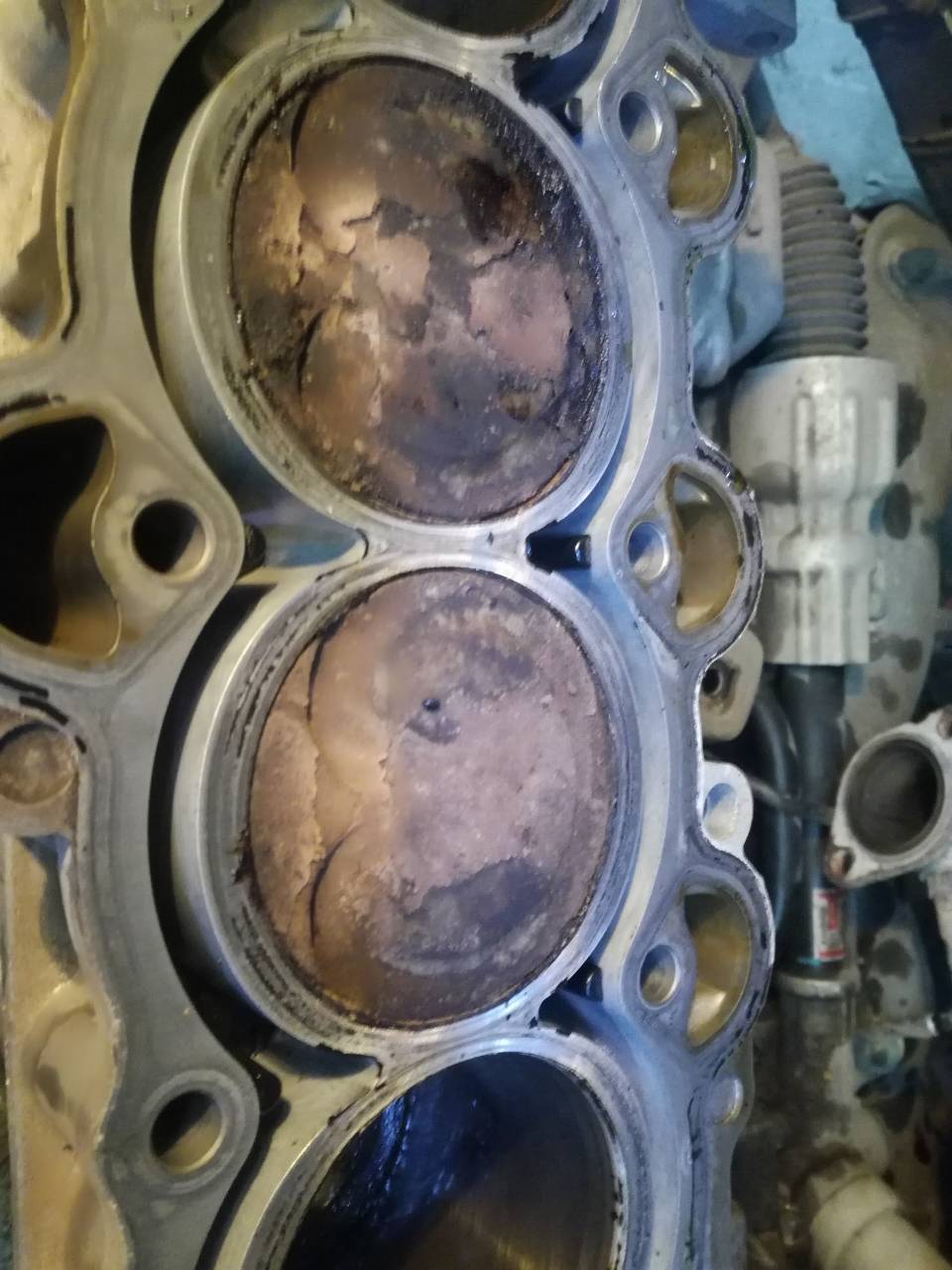

Доброго времени суток!
Автомобиль Kia Rio 2015 года, из салона, в эксплуатации 1,5 года.
Несколько дней назад просто не завелась. Ничего предвещающего такую ситуацию ранее замечено не было. Эвакуировали на дилерское СТО. В течение 2х дней диагностики ничего внятного кроме «точно не понятно, но скорее всего из-за некачественного топлива» не говорили (заправлялся все время на проверенной опытом заправке). На 3й день разобрали двигатель – ответ тот же «скорее всего из-за бензина». Двигательно нужно менять. Естественно, «оочень мало шансов на ремонт по гарантии» и тп.
Прилагаю фото.
фото
Подскажите, может ли некачественное топливо привести к ТАКОЙ картине в двигателе. Какие есть еще вероятные причины?
Заранее благодарен за любой ответ.

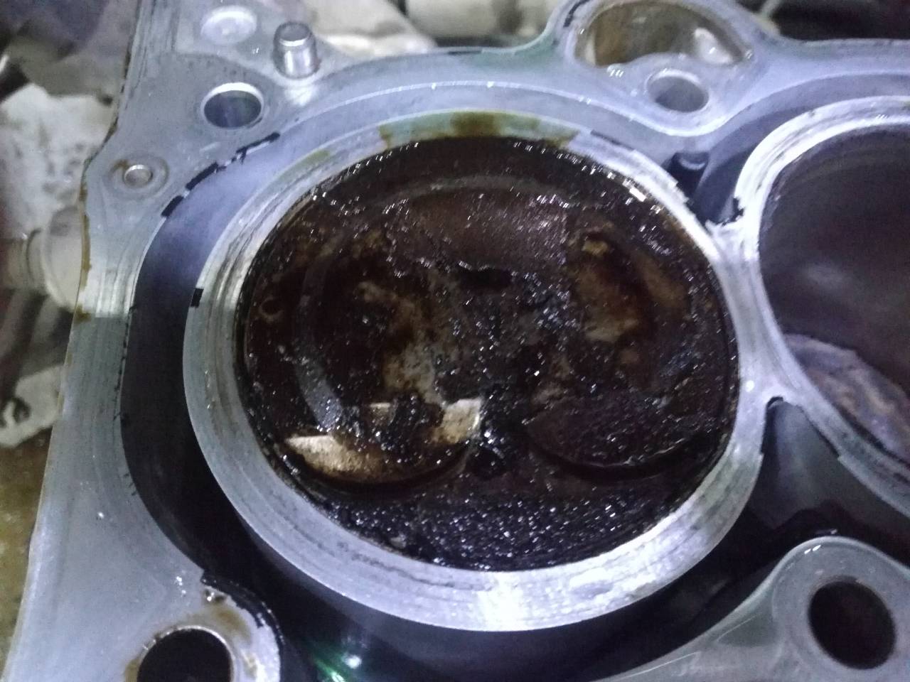

Еще фото
Еще фото

По одной фотке такого качества тяжело что-то сказть.
Что именно в двигателе сломалось? Поршень прогорел?

Не прогорели - маслянистый нагар, на клапанах тоже.

Насколько по фокам понял, то 1й и 4й горшки погнали масло.
Бензин к этому никакого отношения не имеет и учитывая пробег скорее заводской брак. Да и замена двигателя врядли нужна

то что катализатор соты снаружи целые ничего не значит надо смотреть на просвет ( там бывает яйцо внутри спекается ) вот если там яйцо это может и топливо , но все равно не показания к разборке мотора
и второе - если свечам 17000 то бензин был жесть , но это не повод разбирать мотор ... передай им что они идиоты

Компрессия во 2м и 3м была, в 1м и 4м - якобы не было вообще, хотя, насколько я знаю такого быть не может. Ошибки читали, но результатов не сказали.

Повреждены клапаны - нагар, остальные узлы (втулки) с задирами.

Больше на фуфловое масло похоже

Это баг киа. надо бить на гарантию, бенз не при чем.
Задиры у многих уже поле 20тысяч км.Стоит почитать россиян там эта проблема массовая
