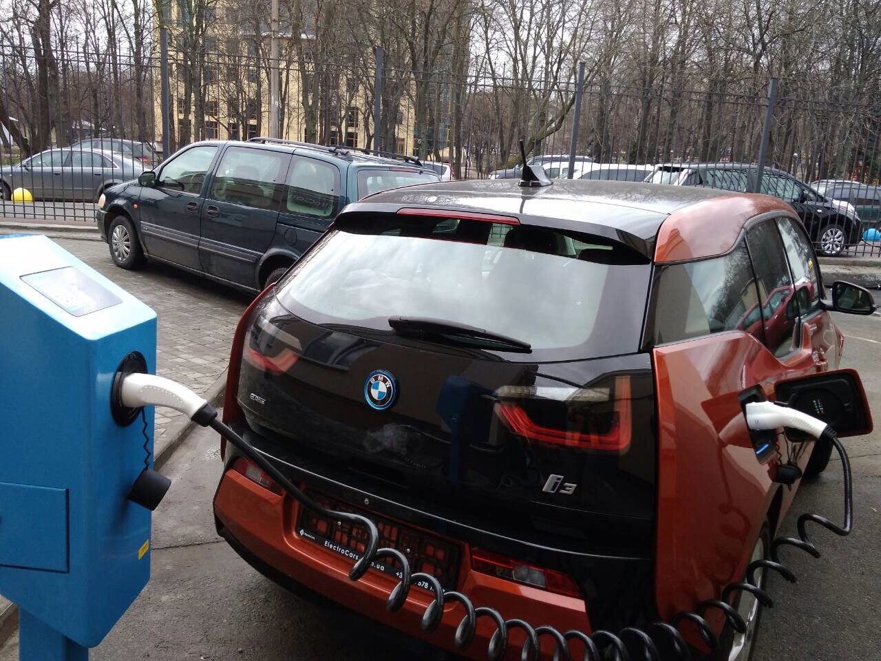

Киев и Одесса - самые недорогие из платных - ТОКА. С честной тарификацией покиловаттно. Есть мобильное приложение Toka Mobile.
Украина - ToU (Тесла-клуб Украина) - бесплатно в основном. Резервирование станции через приложение.
OnCharge (4 штуки в Киеве пока бесплатные) - это бесплатные зарядки на КЛО. Тоже приложение.

В OnCharge также есть FastCharger со стоимостью зарядки дешевле чем в сети тока, через ChaDeMo
Калькуляция покиловатная -чесная и не требуют предоплаты как у токи по 1000 ген для получения скидки. Нужно смотреть доступность так как частенько Теслы заряжаются
