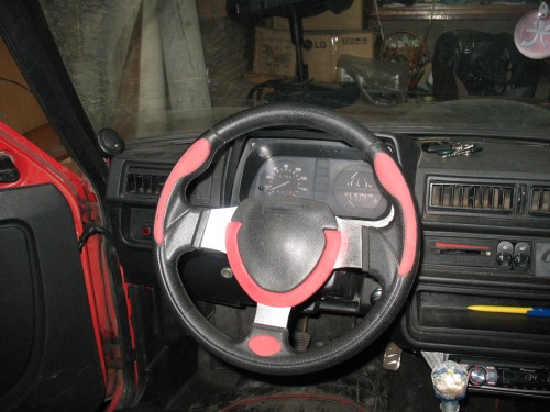

      3 января 2018 в 22:26 Гілками Прикріплені файли (0 завантажити)
Как по мне - лучший руль для Таврий это со Славуты люксовой. Было дело, ставил через переходник спортивный - но это дурость. Таврон без гидроусилителя, руль этот меньшего диаметра, и на поворотах с неровностями так и норовит выскочить из рук. Пару раз его так ловил, после чего плюнул и вернул обратно заводской.

Re: С какой машины подходит руль на Таврию ? [Re: Eugen3d]
      3 января 2018 в 23:44 Гілками
а я себе как раз турецкий спортивнй ставил. Очень балдел от него
