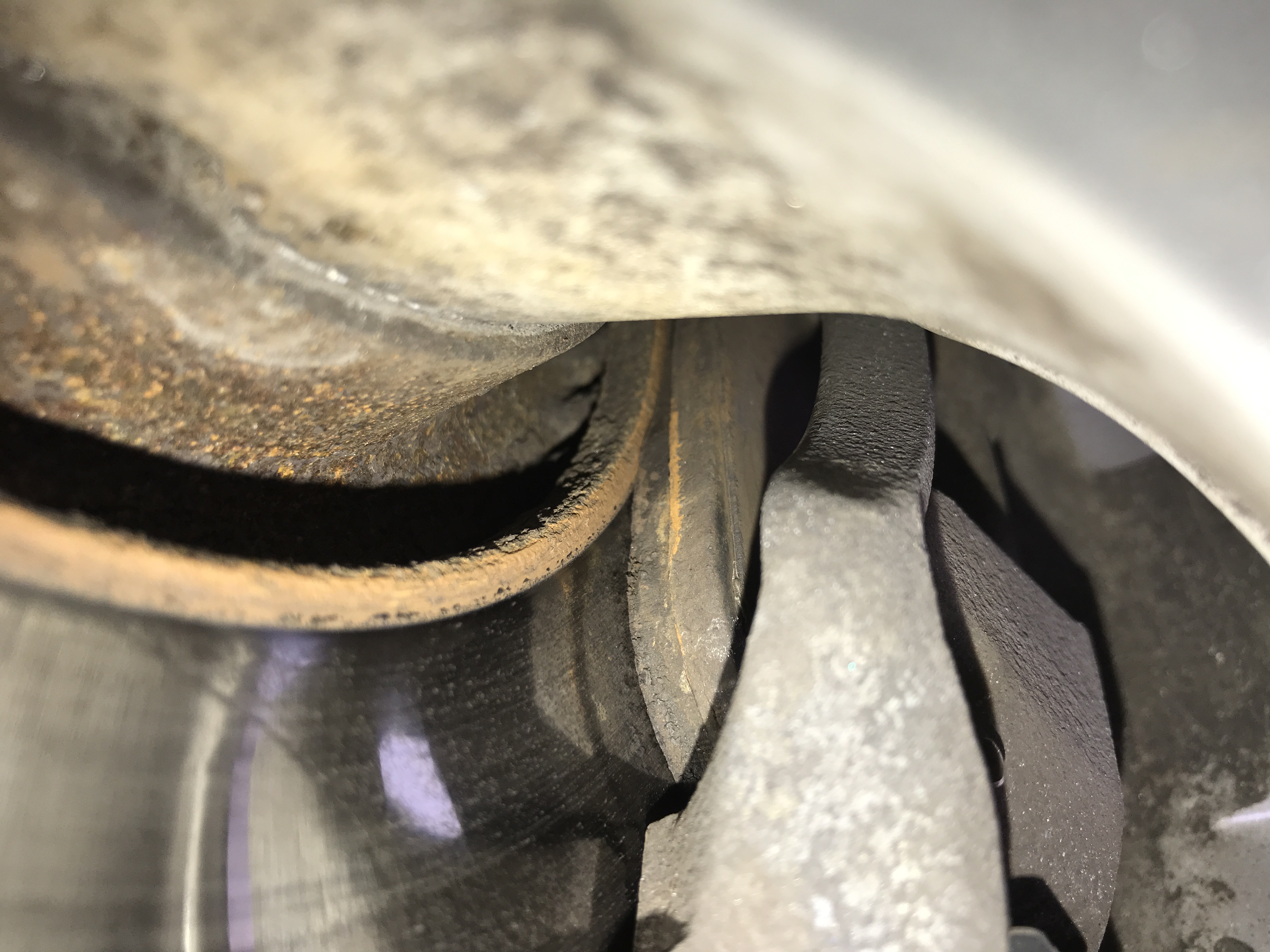

Всем привет.
Вопрос к коллективному разуму.
Заметил, что начало стучать в переднем левом колесе.
На диагностике (Автопассаж) сказали что с подвеской все шикарно, а стучит эта хрень что держит королки. Подергали - таки звук стучащий.
Мастер сказал, что диски тормозные передние сильно изношены, требуется замена
Ну замена и замена, отходили почти 70 тыс (это вторые, не оригинальные).
Но, сижу и думаю - разве стук может быть свзан с износом диска иколодок? Как я понисю это направляющие изношены и засена дисков вопрос не решит. Или я не прав?

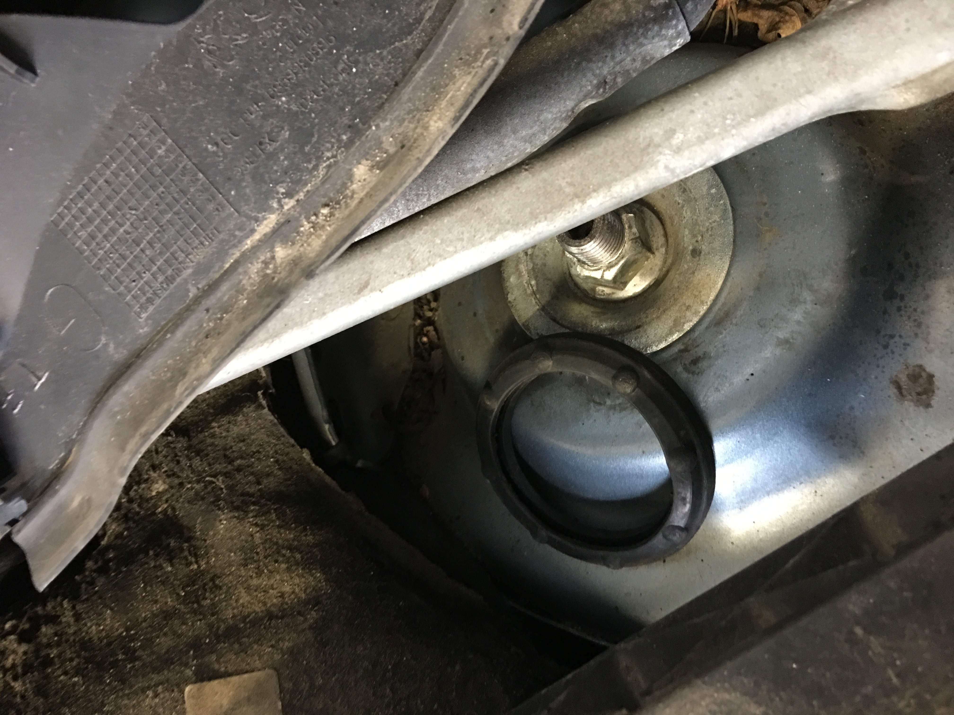

В общем оф СТО Автопассаж не верно диагноз поставил. Колодки не при чем. На другом СТО специализирующиеся на Пежо и Ситроен (не официал) сразу сказали возможную причину и после вскрытия - она подтвердилась. Слезла резинка-ободок с шайбы что фиксирует амортизатор.
Заменили. Все ок. Стук пропал.
P. S. Автопассаж - второй косяк с диагностикой (((

Как стук амортизатора можно перепутать со стуком суппорта!? Позорное сто.
