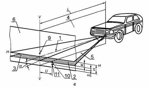

Re: Противотуманки в темное время суток? [Re: Amateur]
      13 января 2018 в 22:42 Гілками Прикріплені файли (0 завантажити)
у ПТФ нет никакого обреза.
Да ну?
Обрез это не верхняя светотеневая граница случайно?
Так она таки есть.
4.3.10 Противотуманные фары (тип В) должны быть отрегулированы так, чтобы плоскость, содержащая верхнюю светотеневую границу пучка, была расположена, как указано на рисунке:
Интересная логика. Все пишут, что ПТФ освещают только пару метров впереди (что грубо верно) и тут же говорят, что они слепят, то есть светят, как дальний свет.
Я езжу по ПДД, ПТФ включаю по ПДД, но, вместе с тем, обычные заводские ПТФы меня не слепят. Их видно издали, как ДРЛ, примерно. Никакого ослепления.
Естественно, мы не рассматриваем случаев ксенона в ПТФ и приколхоженых как-попало противотуманок.

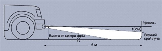

Re: Противотуманки в темное время суток? [Re: Донг Жуанг]
      13 января 2018 в 22:47 Гілками Прикріплені файли (0 завантажити)
Еще одна картинка
Еще одна картинка

Re: Противотуманки в темное время суток? [Re: alex_b]
      13 января 2018 в 23:07 Гілками
Пояснення тут може бути лише одне. Чувак вмикає протитуманні фари уперше, глядь - а вони під ноги світять. Ні, думає чувак це непорядок, фари повинні дорогу освітлювати, інакше нафіга мені такі фари. І регулює їх так, щоб вони сліпили зустрічних. Логічно?
      13 января 2018 в 23:39 Гілками
Донг Жуанг 13.01.2018 23:07 пишет:
Такой случай может иметь место, не спорю. Однако же мой личный опыт вождения не дает мне возможности считать его массовым.
Собственно, по комплексу причин - в современном автопроме, где ПТФки упрятаны в глубоко внизу в бамперы, регулировать иной раз их можно только на подъемнике, да никто и не в курсе особо, где там эта регулировка, диапазон регулировки ПТФ вообще очень часто мизерный (крутил любопытства ради, знаю ), мощность штатной лампочки в ПТФ сам знаешь какая это вообще не злободневная вещь.
Вот когда в ПТФ вкрячивают ксенон - ото ховайся. Но это уже совершенно отдельная ксЫноновая и колхозная тема.
ЗЫ. Скажу жуткую весчь , но в условиях плотного городского трафика штатный ближний от встречника с штатным ксеноном, а особенно в жыпах (где высоко сидящая оптика) дает по мозгам конкретно и практически всегда Корректоры тормозят на наших вечных ухабах, оптика зас..анная грязью - получите . В отличие от штатных ПТФок.
