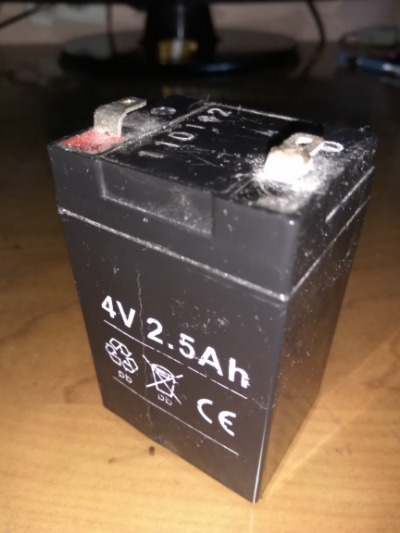

Є фонар EGD-FL1005-12+8LED без аккумулятора. Цікавлять дані про аккумулятор або його фото. Може хтось надасть його розміри.

allsvy 14.02.2018 12:09 пишет:
90% что такой https://prom.ua/p198911173-akkumulyator-gelevyj-vipow.html

Re: Аккумулятор до фонаря [Re: ВодительФабии]
      14 февраля 2018 в 18:53 Гілками
Скорее всего. Эти аккумуляторы используются в электронных весах, стоимость начинаеться от 125 грн, а вообще зависит от жадности продавца. Я и по 600 их видел.

Re: Аккумулятор до фонаря [Re: allsvy]
      14 февраля 2018 в 19:44 Гілками Прикріплені файли (0 завантажити)
У меня был такой же фонарь. Аккумулятор 4V 2.5Ah, габариты 47х37х78(75)мм.

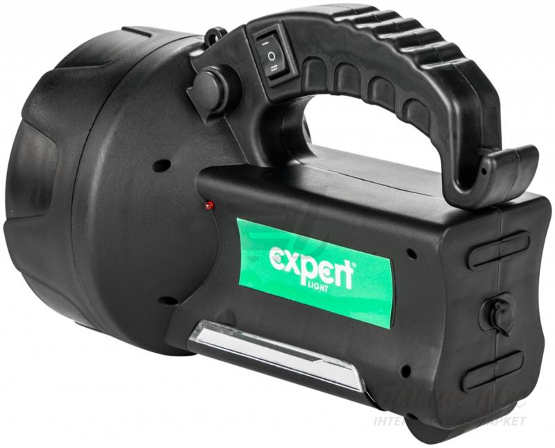

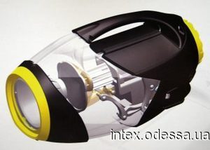

      14 февраля 2018 в 20:16 Гілками Прикріплені файли (0 завантажити)
а кто подскажет меняется аккум на таком фонарике и где его найти?

Re: Аккумулятор до фонаря [Re: djurby]
      15 февраля 2018 в 18:06 Гілками
djurby 14.02.2018 20:16 пишет:
Гугль может .
Его же перевод с испанского
Для установки или замены аккумуляторной батареи:
• Выверните винты звездообразным ключом (не входит в комплект) и поднимите крышку (см. Рисунок 3)
• Вставьте аккумулятор (тип: 18650, 3.7v, 2000 Mah) в соответствии с ориентацией, расположенной в батарейном отсеке (см. Рисунок 4).
• Убедитесь, что уплотнительное кольцо на крышке установлено на место и снова закрепите крышку (см. Рисунок 5).
Вместо 18650 на 2000 мАh можно поставить Панасоник или LG емкостью побольше(3000mAh и выше ) будет дольше светить.
Если в фонаре нет встроенной защиты аккумулятора (т.е. фонарь не отключается при достижении минимального безопасного напряжения на батарее, а продолжает высаживать ее в "0" тем самым быстро убивая) лучше поставить аккумулятор с защитой(он на пару мм длиннее, нужно смотреть поместится ли он в отсек/примерить перед покупкой).
